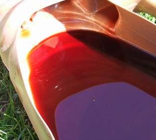

Stary olej:

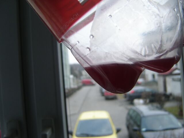

Nowy olej:

> Stary olej:
> Nowy olej:
Zachowaj te zdjęcia na okoliczność kolejnego posta typu: "Opel nie zaleca wymiany oleju w skrzyni old.gif "

Przez ponad 2 lata (ok. 30.000 km) jeździłem z 1 litrem oleju zamiast 1,6 litra, to mogą być tego skutki...

Nie straszcie mnie - kupiłem olej w ASO Opla podałem typ silnika i model+rocznik auta, nie wierzę, że zmienił się skład oleju i nowy jest "niemieszalny" ze starym... Taka akcja ze strony ASO pachniałaby sądem w przypadku uszkodzenia skrzyni.
Nie wąchałem starego oleju i juz go nie powącham, bo pozbyłem się go, ale nowy ma dziwny zapach, jak farba olejna z niewielkim dodatkiem denaturatu...
Co do koloru starego i nowego to nie ma tragedii: różnica w odcieniu jest niewielka, stary jest też czerwony - duża różnica na fotografii spowodowana jest wykonaniem fotografii pod światło, co pogłębiło róźnicę. Kolor obu olejów w wężyku igielitowym był niemalże identyczny.
