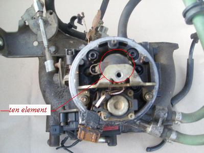

Panie i Panowie gorącą prośbę mam do znawców. Jak niektórzy wtajemniczeni wiedzą miałem niedawno kolizję drogową i zdążyłem dopiero co wyklepać blachy, a tu moja uniafka dostała kaprysu i tu opis problemu:
po rannym odpaleniu wszystko jest ok. przejadę kilka kilometrów i pozostawiam autko na ok 10 min. i nie chce odpalić... po wielu trudach gdy się wreszcie uda jakimś cudem uruchomić z początku jest wszystko ok ale dosłownie po paru metrach gaśnie nie zależnie czy na wysokich czy na wolnych obrotach ( tak jakby paliwa nie było).
Znajomy powiedział po oglądnięcu że problem tkwi we wtrysku i teraz prośba czy ktoś z Was posiada gdzieś w warsztatowni ten element (załącznik) ile by takie coś kosztowało i przede wszystkim jak się to Qrcze nazywa
> się to Qrcze nazywa

To co zaznaczyles to czujnik temp. zasusanego powietrza. Ale to raczej nie on. Stawialbym na przegrzewajacy sie modul zaplonowy. Albo przynajmniej sprawdzilbym jego styki. Ja po zimie mialem taaaakiego grzyba w wiazce ze ho ho. Sol jednak nie jest przyjacielem elektyki.

ale znalazłem chyba przyczynę, bo na kostce od wtrysku był jakiś płyn (czarny) po wytarciu i osuszeniu problem zniknął przez godzinę chodził bez zarzutu, dopiero gdy wyłączyłem silnik (za którymś tam razem) nie chciał zapalić... teraz to muszę podładować aku sciana.gif
a jeszcze przy odpalaniu pojawił się dziwny świst, mam wrażenie że po wymianie silniczka krokowego...
A więc po wymianie połowy silnika.... okazało się że wtryskiwacz nie podaje paliwa po nagrzaniu silnika...,dodam że pompka działa...., które graty w tym trupie wymienić aby to banglało . nie piszę swoich sugestii bo nie chcę nikogo naprowadzać

no tak ... wszystkie styki czyściutkie, nawet prąd jest ale nie podaje, pompka podaje sprawdziłem i pryska. może wtryskiwacz, ale nie wiem jak go wymienić, aby nie wymieniać całego układu wtryskowego.
przy jakiej temperaturze przestaje podawać? .... różnie ciężko trochę określić
komputer jest w środku pod schowkiem

Czyli tak jak w monojetronic w 1.0... od góry ma swoją "wtyczkę" wpiętą, sprawdzałeś ją?
Czy objawy występują tylko przy załączonej nagrzewnicy czy bez względu na to?
Aaa i jeszcze jedno żeby rozwiać na 100% wątpliwości, po zagrzaniu wtrysk przestaje całkowicie podawać paliwo czy tak zubaża mieszankę że nie jest w stanie pracować?
> względu na to?
po prostu nie podaje robi się sucho
> Tak fumka sztuka prąd podaje
No to dobrze
> nie sprawdzałem
Bo jeśli np przegrzewa się centralka przez włączone ogrzewanie to może przestawać podawać impulsy do wtrysku hmm.gif
Czyli ewidentna przerwa w układzie... tylko dlaczego... gdyby to któryś z czujników to by albo zubożało albo zalewało... chyba jedyny czujnik który ma wpływ na całkowite odcięcie paliwa to położenia wału... bo nawet przy walniętej sondzie paliwo podaje tylko dawkę oblicza na podstawie jakiejś tam stałej wartości...
u mnie w 1.0 jest jeszcze zamontowany zaraz za prawym reflektorem taki, hmm, ?opornik układu wtryskowego?
jeśli w 1.4 coś takiego jest to może to się przegrzewa i przerywa obwód...?
> No to dobrze
> obwód...?
na prawym błotniku jest takie coś co nazwałbym kawałkiem metalu w kształcie kwadratowej rynny zamontowanej do góry nogami pod którą jest jakiś zwitek kabli... nie mogę znaleźć zdjęcia aby pokazać sciana.gif
ale zostawmy prąd w spokoju on jest. Co z paliwem? dochodzi do wtrysku, ale wtrysk nie podaje hmm.gif
> pokazać
No to to jest to właśnie o czym pisałem... jeśli to by się przegrzewało to może nie być impulsów na wtryskiwaczu...
Ale wtrysk nie podaje z 2 powodów:
1. Nie dostaje impulsów prądowych
2. Elektromagnes nie otwiera dyszy wtryskiwacza
Jest jeszcze trzeci, który sam wyeliminowałeś czyli nie podawanie paliwa do wtrysku...
Kiedyś tu ktoś pisał o ręcznym uruchamianiu wtryskiwacza... trzeba by znaleźć który pin odpowiada za wyzwolenie cewki elektrozaworu i zobaczyć czy po zgaśnięciu auta ręczne uruchomienie zpowoduje podanie paliwa... jeśli tak to coś z prądem jest nie tak, a jeśli nie to z wtryskiem?
> a może wymienić cały układ wtryskowy i się nie bujać...
Kurcze, trochę kosztowna sprawa, a ja się okaże, że to jakiś problem z prądem jednak to tylko $ pójdzie na marne... mnie się już pomysły skończyły, hehe...
To już kurde nie myśl za 50 pln kupiłem cały układ, wymieniłem tylko wtryskiwacz i wszystko bangla.... 270635636-JUMP2.gif
tylko te skoki obrotów trochę mnie to martwi
DZIĘKUJĘ WSZYSTKIM ZA POMOC W NAPRAWIE MOJEGO BOLIDU, I PRZEPRASZAM ZA CHWILE SŁABOŚCI, BO CIERPLIWOŚĆ STRACIŁEM...
a tak BTW nie chce nikt kupić:
modułu zapłonowego 50
układu wtryskowego 80
czujnika położenia wału 30
sondy lambda 20
silniczka krokowego 60
