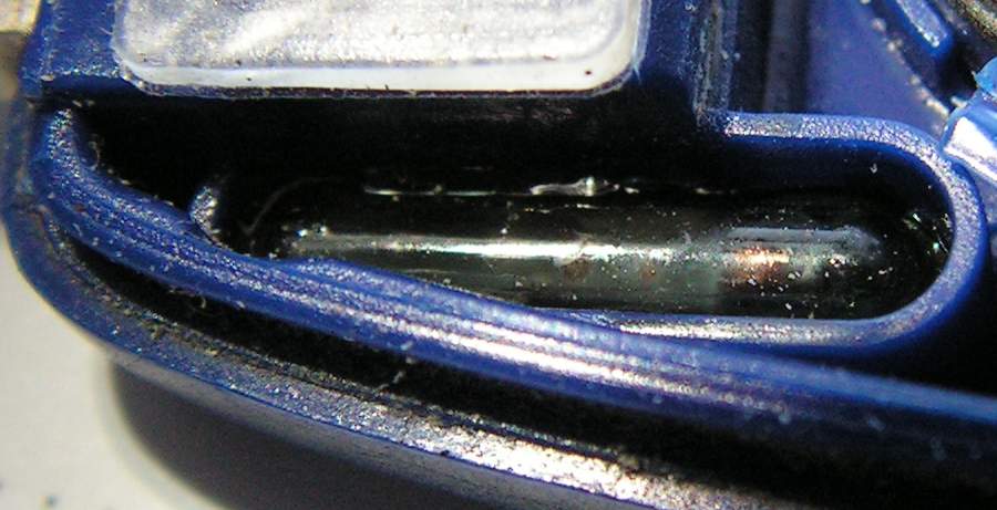

ta elektronika immobilisera to mała rurka, gdzie Ty masz baterię do niej??
> niej??
ale taki kluczyk jest tylko i wyłącznie w wersjach ze zdalnie sterowanym centralnym zamkiem i jest tylko jeden, drugi w komplecie jest bez baterii nie otwieralny i nierozbieralny.
Tam gdzie centralny nie jest fabrycznie sterowany z kluczyka sa dwa kluczyki nierozbieralne wiec nie ma możliwości aby w środku była wymienialna bateria
