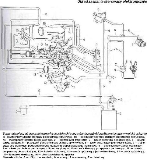

Witam!!
Ma ktoś może jakiś schemat, bądź rysunki jak podłączone są wężyki w CC 700 Aisan?? Kolega ma z nim problemy i można by zacząć najpierw od wymiany wężyków, potem gaźnik regulować. Dobrze myślę?? zlosnik.gif
A jeszcze takie pytanko: czy to są najzwyklejsze gumowe wężyki?? Bez bajerów?? Można je zastąpić np. zbrojonym??
Jeszcze nie wiem ile jest do wymiany, ale ze schematem będzie napewno dużo prościej zlosnik.gif
> dużo prościej
Unikam tych wynalazków jak ognia, choc ostatnio przyjechał mi taki jeden "na lince". Podpiąłem tylko co było odpiete i pojechał 30.GIFzlosnik.gif
Coż trzeba będzie spróbować, najwyżej popodpina się tylko te co odpiętę i pojedzie się na regulację gaźnika zlosnik.gif Bo coś się stało i pali ok. 8 l. A wcześniej palił ok. 5.

Co do węzyków to zwykłe (nie za grube bo moga Ci sie nie zmieścić. Ale dasz rade wymienić bez odkrecania całego aisana
Wężyki najlepiej po kolei wymieniać przynajmniej się nic nie pomiesza zeby.GIF
