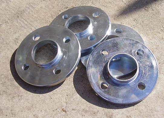

Wczoraj ocynkowałem dystanse i wyglądają tak :
Teraz pytanie...zostawić je tak jak są czy prysnąć je jeszcze clarem niewiem.gif?Jak sądzicie?
> ?Jak sądzicie?
A ile taka usluga moze kosztowac 'bez znajomosci'?
> ?Jak sądzicie?
a ze zapytam po co klarem??
jezeli za chwile i tak miejscowo odleci
wyrzuć te stalowe dystanse bo to największa głupota jaka może być (z uwagi na ogromną wagę) no.gif
Około 4zł za kilogram stali.

Nie mam pojęcia niewiem.gif Mi kumpel zrobił to za przysłowiowe bro...ale wydaje mi się, tak jak napisał kolega cumel, że taka usługa nie będzie droga bo nie ma przy tym dużo pracy ok.gif A cały cykl który muszą przejść dystanse trwa ok 1 h 15 min wink.gif
Niby po pomalowaniu tego lakierem bezbarwnym stal nie będzie tak śniedzieć ok.gif Ale jak wiadomo nie chodzi o efekt wizualny tylko o skuteczność powłoki wink.gif Także chyba dam sobie spokój z tym klarem jeżeli ma odpadaćwaytogo.gif

ale co sniedziec jak bedziesz miał ocynk??
poza tym stal nie sniedzieje
Ten kumpel co mi to cynkował doradził mi żeby pokryć to dodatkowo warstwą bezbarwnego lakieru bo wtedy połysk nie zblednie...Ale skoro mówisz, że będzie ok to zostawię tak jak jest ok.gif
