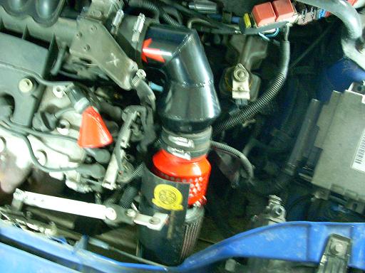

Weglarski przyslal mi komore
na pierwszym zdjeciu w porownaniu z rura ktora sie wywala i daje komore, a na pozostalych juz zmontowana z dolotem. Mam tylko jedno zastrzezenie jesli chodzi o montaz, na moj gust dolot jest zbyt blisko silnika i albo nalezaloby zrobic dluzszy kawalek rury (ten ze strzalka) albo kolanko zrobic bardziej rozwarte, w kazdym badz razie podpowiem to Weglarskiemu zlosnik.gif
Teraz wrazenia, wdlg. mojej subiektywnej oceny auto zauwazalnie lepiej ciagnie oink.gif tak jak przedtem ciagnal od 4000, tak teraz ciagnie od jakichs 3200 drive.gif ale powtarzam ze to moja subiektywna ocena, byc moze uda sie ja potwierdzic/obalic za jakis czas, przy pomocy g-techa i/lub hamownii przenosnej (pomiary z i bez komory) ok.gif

No zobacz - a mnie przysłał pod 2p bez tej gruchy i jak byłem u stroiciela, to z miejsca paluchem wskazał w to miejsce, że tu będzie problem. Przytoczył w przykładzie eksperyment z dolotem zrobionym z bańki 5l po płynie do spryskiwaczy zlosnik.gif i że 10KM więcej było z tego tytułu. Zasadziłem na razie mixa ze starego dolotu (z nadmuchem spod zdesia) ale jak będzie słabo, to i o taką gruchę zamonituję...
