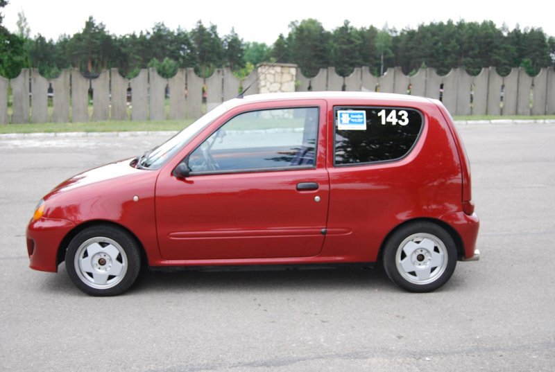

Ja mam w moim woźidle Apex 40/40 na amorach Kayba gazowych
No właśnie szukałem foty jakiejś... ale nie mam nic, co pokazuje zawias... wink.gif
