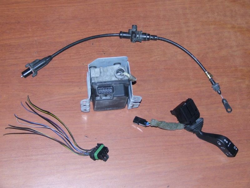

zanabyłem tempomat od innego silnika, linka jest niestety za krótka dla mnie
pytanie dla licznego grona tempomatowiczów: macie jakieś pomysły na przedłużenie linki?
nie chciałbym zmieniać lokalizacji samego modułu, bo nie za bardzo da się...
miejsca wszędzie mało, poza tym fabryczna wiązka krótka ;-)
foto poglądowe (zapożyczone, zdaje się od sklejka) - taka to linka:

o ile chcesz przedluzyc?
sama stalowa linke czy mocowanie też chcesz mieć dalej?
musiałbym wymierzyć ;-)
kilkanaście cm to na pewno
nie rozumiem pytania ;-)
chcę mieć z jednej strony "wtyczkę" do modułu z zakończeniem linki
umożliwiającym jej wpięcie w "tasiemkę", a z drugiej oczko do przepustnicy

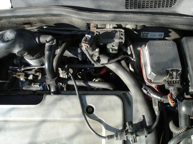

A może przewędrować z tempomatem w inne miejsce, tak aby linki wystarczyło bez przedłużania ? hmm.gif
A, w VB z X20XEV tempomat jest z tego co pamiętam pionowo, na lewej podłużnicy za / nad skrzynią.. Jak by go tak na przegrodzie przedniej dać ? smile.gif
> przedniej dać ?
u siebie w astrze dalem wlasnie na przegrodzie, pod ta plastikowa oslona i lniki starczylo grinser006.gif

foto (znów zapożyczone):
> ginekologia :-D
Ja u siebie żadnej gimnastyki nie muszę odstawiać, zmienić manetkę muszę i będę miał tempomat. Jednak diesle mają więcej plusów niż małe spalanie biglaugh.gif
Może mógłbyś zrobić tak jak ja: postawiłem silniczek tempomatu (bez blaszanego wspornika) na zbiorniczku płynu hamulcowego i linka dosięgła do przepustnicy. Fabrycznie powinien być umieszczony (z dłuższą linką) obok akumulatora.

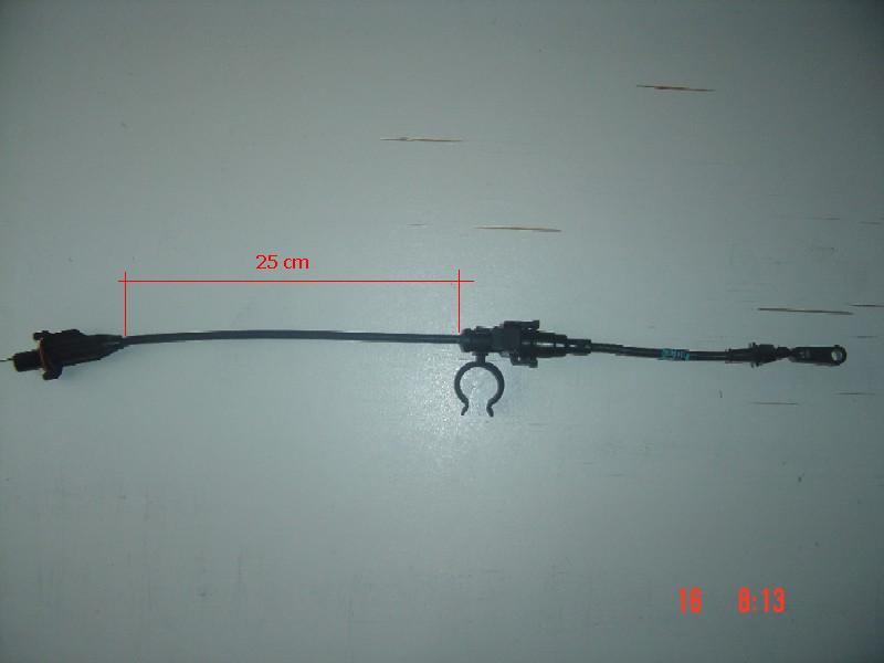

zmierzyłem linkę
długość pancerza od "wtyku" modułu do mechanizmu "regulacji" to zaledwie 25cm
sklejek ma dłuższe, więc zanabędę linkę u niego :-)

nie dogadaliśmy się Azja długość linki podałem Tobie tak jak na rysunku
pozdr sklejek
> rysunku
oj...
to wychodzi, że masz takie same jak moja :-(
edit: albo nawet krótsze... tak mierząc moja ma ~62cm
edit2: wiem, skąd nieporozumienie
zmyliłeś mnie mówiąc, że ten "segment" przy przepustnicy jest taka sama we wszystkich linkach (długość)
dlatego sądziłem, że jej nie uwzględniałeś przy pomiarze ;-)

Ja mam tak podłączony, linka ma 56cm:
Silniczek tempomatu nie musi być nigdzie przymocowany, może nawet swobodnie zwisać w dół!!! Wystarczy podpiąć linkę do wspornika przy przepustnicy, a cięgno do dźwigni przepustnicy!!! Linka (pancerz) sterująca może być wyginana nawet pod katem 180*.
Pozdr.
a to ciekawe :-D
wolę jednak przykręcić go solidnie ;-)
