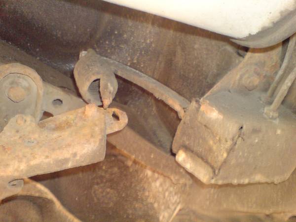

Urwało się:( I po co to jest???
:( Panowie wjechałem dzisiaj na garaż, wchodzę do kanału i moim oczom ukazała się urwana sprężyna która powinna być przy wahaczu:( buu.gif
Powiedzcie mi co to jest choinka i jakie to ma znaczenie w samochodzie:( sciana.gif

z tyłu przy belce Ci wisi?
Maras dodałem zdjęcie teraz jest w załączniku.
Z tyłu na belce przy lewym kole
sprężyna od korektora siły hamowania
nie wiem teraz czy bedzie CI mocniej hamowal tyl czy slabiej ale sa tylko te dwie opcje

Ten mechanizm to regulator siły hamowania tylnej osi.
Reguluje on moc tylnych hamulców w zależności od obciążenia samochodu oraz od jego przechylenia np. przy ostrym hamowaniu...
Jeśli nie pokręciłem to teraz tył Ci hamuje słabo.

Stary to wszystko tam jest tak zapieczone że masakra no i nabrało bardzo dużego koloru rudego:P yikes.gif
> to nic, korektor jest zamkniety i chyba nie jest tak zjedzony
Nie korektor jest w dobrym stanie. widać na zdjęciu tą gumową osłonę.

Maras wielkie dzięki za pomoc. Już wszystko wiem i będę pamiętał na przyszłość zlosnik.gif
Wezmę to odkręcę wszystko, przeszlifuje i tawotu nawale cfaniaczek.gif i myśle że będzie gitara ok.gif

U mnie jest dokładnie to samo, tylko że miejsca dużo mniej i muszę parę rzeczy wokół odkręcić żeby w ogóle zdjąć tą wiszącą sprężynę...
Zdejmij ją po prostu, dźwignię też odkręć, zanieś ją do jakiegoś uczynnego sąsiada, który potrafi spawać (i ma czym) i niech tam trochę "smarknie" gdzie się przetarło. Potem przeszlifuj to jakimś pilnikiem, papierem ściernym i będzie dobrze wink.gif Bo nie wiem czy na szrocie znajdziesz jakieś w dużo lepszym stanie...

Zakładając, że uda się ją odkręcić zeby.GIF U mnie po 15-tu latach raczej jest to niemożliwe zeby.GIF Tak czy siak mój plan jest nieco inny: najpierw odbudować wytarty element np grubym drutem + poxipolem a następnie zbudować z gumy coś na zasadzie kołnierza wypełnionego smarem Wtedy problem z przecieraniem powinien zostać wyeliminowany icon_rolleyes.gif Jak tylko to zbuduję (czyli na dniach), to zamieszczę odpowiednie fotki wraz z instrukcją waytogo.gifhehe.gifzlosnik.gifok.gif
na szrot nie jedź, kup nową taką sprężynę... kosztuje 2,90... przynajmniej u mnie
jak nie znajdziesz to mogę Ci kupić i podesłać... wyjdzie Cie z 5-7zł z przesyłką...
też tak miałem ale te śruby odkręciłem bez problemu... na wszelki wypadek pryśnij wd40...
mi prze zardzewiałą sprężynę nie przeszedł przeglądu... za mała siła hamowania na tyle
edit. sprawdziłem cenę dzisiaj w sklepie i kosztuje teraz 24 zł... wtedy to już sam nie wiem ile kosztowała ale na bank mniej niż 10 zł

No u mnie po 21 latach się odkręciło, tylko jedna śruba z czterech w połowie została w tylnej belce 270751858-jezyk.gif

U mnie podobnie, tylko że ja mam u siebie dwa korektory na tylnej osi, jedna sprężyna pękła i przez to za duża różnica była przy hamowaniu pomiędzy prawym a lewym kołem... irked.gif

Niekoniecznie, bo regulator jest tylko jeden, więc nie wychwyci przechylenia. Reaguje tylko na położenie koła po lewej stronie (bo tam jest zamontowany)
Mnie się wydaje, że teraz hamulce będą działać zbyt mocno.
W moim Uno sprężyna jest luźna.... czyli regulator działa podobnie, jak tutaj. Przy niewielkim obciążeniu auta podczas ostrzejszego hamowania lubi przyblokować tylne koła.

dokładnie odwrotnie - sprawdzone w praktyce...
bez sprężyna ma czterokrotnie mniejszą siłę hamowania niż powinien mieć... tak mi facet na przeglądzie powiedział... po założeniu sprężyny uniak przeszedł przegląd bez problemu...
w sumie bez tej sprężyny to długo jeździłem i po założeniu nie odczułem różnicy w hamowaniu

Bardzo niefajnie, bo masz uszkodzone hamulce. Prawdopodobnie zacięty regulator w pozycji "dociążony tył". Zapewne trzeba go wymienić.

Bo w większości uniaków owalizuje się otwór w dźwigni regulacyjnej i nie da się prawidłowo ustawić działania korektora. Najpierw trzeba zaspawać i ponownie poprawnie nawiercić otwór, a potem wyregulować napięcie sprężyny przy obciążonym tyle zgodnie z serwisówką.

można tak, można zapodać nową blaszkę (jest do kupienia?), można zostawić to co jest i wyregulować a można i tak, że blaszkę z wypiłowanym otworkiem odwracamy, tzn była przykręcona "od zewnątrz" to zakładamy wypiłowanym na dół i "od środka" auta. przetestowane. waytogo.gif

Tylko że to nie jest tak, że ten otwór się owalizuje, bo on od samego początku ma taki kształt. Owszem później się wyciera i tym samym zmniejsza się napięcie tej sprężyny, a z czasem może w ogóle się przetrzeć i wtedy sprężyna będzie wisiała...
Wyregulować się da, nawet dosyć już wytartą dźwignię, bo ona ma jednak dosyć spory zakres regulacji, tylko że w końcu i tak ten zakres może się skończyć. Niby regulacja jest prosta, ale żeby to porządnie zrobić to jest z tym trochę zachodu... sick.gif

No i się kończy.

U mnie sprężyna pracuje, ale regulator jest w pozycji wciśniętej bo się zablokował i tylko przy bardzo mocnym hamowaniu przyblokowałem tył, a nie był zbytnio obciążony, na dodatek przód też już wtedy był zablokowany.
