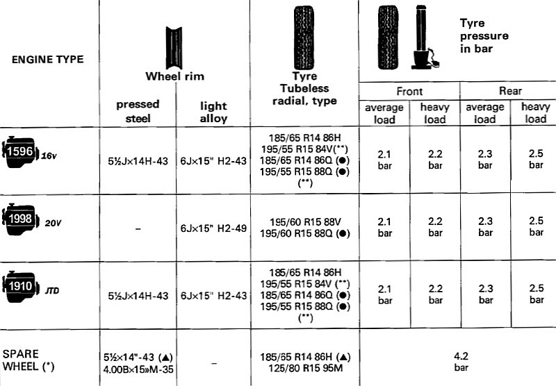

Dzięki za instrukcję, ale ta jest z Marea sedan. Szukam z Marea Weekend.
> Weekend.
> Z tym ubezpieczycielem to dałeś mi do myślenia...
Jeżdżę MW i moje auto z salonu wyjechało na 185/65/14H, więc obstawiam, że zarówno sedan jak i weekend mają identyczne opony, masy są zbliżone, więc...
Jak bardzo Ci zależy to mogę się przejść do samochodu i zeskanować Ci tą stronę z instrukcji, ale zdaje się, że jest tak jak napisałem.
Pozdrawiam BAS

Bardzo mi zależy na tych danych z instrukcji, jakoś tak dla własnego samopoczucia. Chyba będę myślał o zmianie tych opon jednak na 185/65 frown.gif. Ech, chciałem mieć z głowy, bo żal mi było zimówek i dałem się podkusić, ale sam widziałem w książce, gdzie są wszystkie typy aut taki rozmiar dla Weekenda... (choć ja mam sedan, pomyślałem, że też może być) mlot.gif

O jakiej instrukcji piszesz ?
Są wiarygodne. Ale jestem ciekawy, czy jest różnica w specyfikacji Marea sedan i Marea Weekend. Bo właśnie widziałem, ze są różnice, ale nie w serwisówce, ale jakiejś knidze dla zakładów oponiarskich.
Wg. wcześniej podanych info przez fabrykę dla serwisów Fiata opony dla sedana i MW są identyczne ok.gif
Mnie osobiście przekonują bardziej właśnie one , niż te z katalogów warsztatowych waytogo.gif

Widziałeś 175/70/14. Instrukcja z linku jest dla wszystkich wersji marei.
Pozdrawiam BAS
