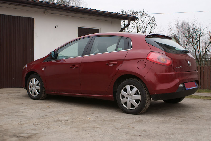

NB na zimówkach 195/65/15 wygląda tak:
Jeśli codziennie nie uprawiasz jazdy sportowej, to nie ma się czym przejmować. Jasne, że nie są to opony 225mm, ale skoro parę osób tym jeździ i wszyscy żyjemy, to chyba nie ma powodów do zmartwień.
Felgi od Stilo montował też jeden z kącikowiczów z Wawy. Wchodzą na styk, ale wchodzą i można bez problemów jeździć.
