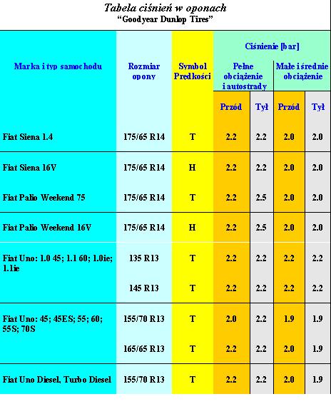

Kiedyś przygotowałem na prośbe nie pamiętam już kogo niewiem.gif - coś takiego zlosnik.gif - teraz może się przydać więc zapodam raz jeszcze wink.gif
> Kiedyś przygotowałem na prośbe nie pamiętam już kogo - coś takiego
To trochę odbiega od mojej firmowej instrukcji obsługi, gdzie podano przód i tył=1,9, a tył przy obciążeniu 2,2. Ale myślę, że do 2,2 będzie najbardziej optymalne przy moim różnym i zmiennym obciążeniu.
ja tam mam tak jak producent kaze... 1.9-2.0 z przodu i z tylu i jest git. czesto woze ciezsze rzeczy i nie martwie sie o cisnienie. spalanie takie jak ma byc. zuzycie gum rowniez... norma
> Jakie powinno być ciśnienie w kołach? W instrukcji
Takie cos wygrzebałem
Sorry za jakość, ale kniga juz wysłużona
> Powinno byc 1,9 - 2,0... Ja pompuje gumy do 2,2 i jest OK...
