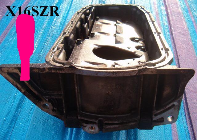

W celu odkręcenia koła pasowego na wale korbowym wskazane jest zablokowanie WK przez obracaniem. W silniku X16SZR Etzold zaleca uzycie przyrządu KM-911 (1 na rysunku poniżej):

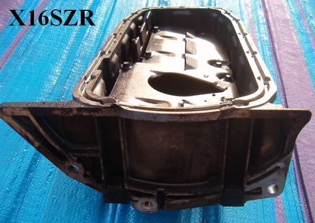

Ja mam silnik X16XEL, o blokadzie WK w nim Etzold wcale nie wspomina, są plastykowe korki w miejscu styku misy olejowej z skrzynią biegów, jak w silniku X16SZR (strzałka na rysunku powyżej), ale po wyjęciu korków w otworach nie widać wieńca zębatego koła zamachowego tylko coś wyglądającego na wkręcone we wgłębienia w misce śruby z łbem torx zewnętrznym (na nasadkę).
Pytanie brzmi, jak zablokować WK w moim silniku? Wykręcić te wkręty i wkręcić jakieś dłuższe aż do styku z zębami koła zamachowego? Etzold w silniku X16SZR zamiast użycia przyrządu proponuje właczenie I biegu i hamulca ręcznego, tak robiłem, ale ten sposób jest do bani: wszystko się obraca, jakimś cudem odkręciłem to koło, ale przykręcić momentem 95 Nm to już mi się nie udało, pewnie sprzęgło się ślizga...

Dzieki, po obejrzeniu kilku fotografii misek na Allegro już wiem, jak to działa: te śruby, które są w głębi wnęk to śruby do przykręcenia miski do bloku, od góry na płaszczyźnie podziału widać w tym miejscu otwory. A ten przyrząd trzeba włożyć płytko i skierować DO skrzyni biegów, gdyż koło pasowe "wystaje" na zewnątrz silnika. Dziwne tylko, że nie zauważyłem otworu prowadzącego do skrzynki...?
Teraz zastanawiam się, czy można zrobić w warunkach domowo-warsztatowych przyrząd, który spełni takie zadanie, będzie prostszy w wykonaniu i... nie odłamie się jego kawałek w środku skrzynki biegów... Może dałoby się zdjąć jakiś odcisk kawałkiem plasteliny i potem wypiłować odpowiedni rowek w wygiętym płaskowniku. Zapewne byłoby wskazane jakiekolwiek zahartowanie tego narzędzia, choćby rozgrzanie w płomieniu palnika i chłodzeniu w wodzie lub oleju... W oryginale jest to pewnie odkuwka, czyli utwardzona zgniotem?

Zwykły kawałek płaskownika w zupełności wystarczy. Zamiast tych "zębów" przyspawać dwa kawałki drutu.
Np: tak.
A nawet wystarczyłby jeden w środku. I lepiej nie hartować. Niech się zegnie niż miałby się odłamać.
A jak się "zetnie"? IMO powietrzchnia powinna być jednak twarda, gdyż zęby koła we współpracy z obudową zadziałają jak nożyce do cięcia. A co inni sądzą? Pozdr.
W instrukcji do obslugi i napraw silnika Renault Laguna 18 16V na rysunku ukazany jest bezczelnie gruby srubokret, ktory wklada sie pomiedzy obudowe skrzyni biegow i opiera o zeby kola zamachowego. Srubokret musi byc jednak solidny (najlepszy taki do pobijania). Zwykla lyzka montazowa tez sie sprawdza (nie jest hartowana).

95Nm zetnie dwa kawałki stalowego drutu? wink.gif Wieniec ma dużą średnicę, siła wywierana na przyrząd będzie sporo mniejsza niż na śrubie.
Ja przy wymianie rozrządu blokowałem koło kawałkiem zwykłego drutu fi 8mm.
W ostateczności można zdjąć rozrusznik wink.gif. Tam już jest większy kawałek wieńca na widoku.

Żeby zablokować wał wystarczy wsunąć śrubokręt między miskę i blok, wąski i mocny. Wyczuć zęby wieńca i nie ma problemu.
