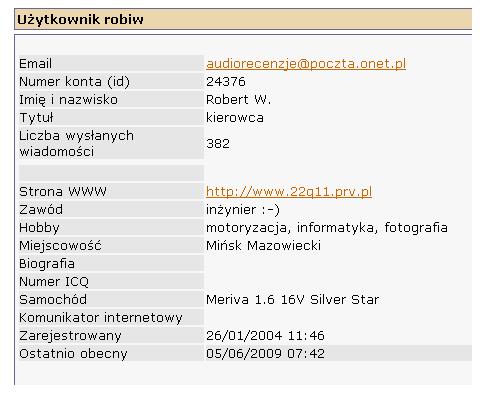

> wystarczy, że robiw się wypowie
Marzenie - już w 2007r. ludzie narzekali, ze słuch po nim zaginął. A linki do jego postów (podawane w tamtym roku przez azję) dzisiaj już nie działają.
A to ciekawe -jednak jest:
A to niewiele pomoże: komp kolegi robiw
