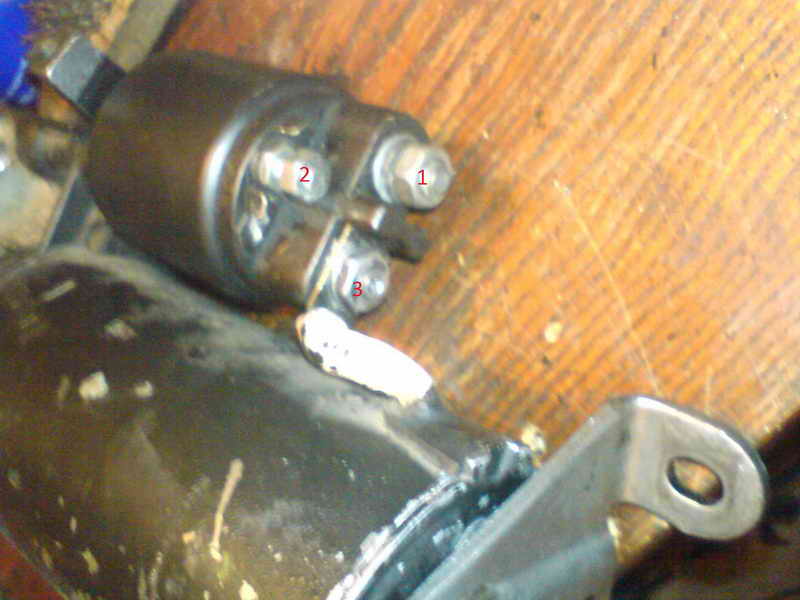

1. Odlacz akumulator.
2. Odlacz kable od rozrusznika. Przed odkreceniem nakretek popsikaj czyms do luzowania zapieczonych nakretek.
3. Wyjmij rozrusznik - da sie to zrobic bez kanalu od gory.
4. Odkrec elektromagnes - Jak Valeo - zdejmiesz go po odkreceniu 3 srob - dostepne od strony bendixu po wyjeciu rozrusznika.
5. Zobacz w jakim stanie wszystko jest. W szczegolnosci czy to co wsuwa sie do elektromagnesu nie jest pordzewiale brudne i czy sie nei zacina. Oczysc posmaruj. Jak jakos pordzewiale bardzo wymien elektromagnes.
Elektromagnes nowy zamiennik do Valeo kosztuje 52PLN.
Szczotki cos kolo 20PLN. Mozna wymienic pro-forma zeby drugi raz nie robic.
Jak rozrusznik bedzie na stole warto go calego rozebrac i posmarowac bendix i tuleje.
Ja swoj rozrusznik robilem pol roku temu. Elektromagnes wymienilem, bo podczas demontazu ukrecila sie sruba do zasilania rozrusznika - miedziana, ukrecila sie bo nakretka byla zapieczona. Moj blad, jak bym popsikal jakims siuwaksem do odkrecania zapieczonych srub pewnie by sie udalo.

> Jak nie pykalo w ogole elektromagnes nie dziala. Zacial sie, drut ktory go wlacza niestyka, cos zardzewialo czy cus...
- powiem z autopsji u mnie też nie pykało i kontrolki nie przygasały, powodem tego było brak odbioru prądu przez silnik rozrusznika (czyli szczotki).

Witam, Mam kilka pytań(być może smiesznych:) odnośnie rozrusznika z mojej astry(bosch) Chciałem się dowiedzieć jak można sprawdzić "na stole" czy rozrusznik jest sprawny. Próbowałem podłączyć go bezpośrednio do aku ale nawet nie drgnie. Czy to objaw zepsucia czy może zła metoda?:) Czy oska w stanie spoczynku powinna dać się obracać palcami? W moim jest zablokowana. Pytam bo szukając przyczyny awarii postawiłem na rozrusznik. Po włączeniu zapłonu kontrolki "żarzą się" a przy próbie rozruchu przygasają natomiast rozrusznik nawet nie drgnie. Wymontowałem rozrusznik ale przy odłączonym problem pozostał. Szukałem zwarcia wyjmując bezpieczniki ale nie znalazłem nic. Odpalanie od innego samochodu tez nic nie dało, dodatkowo gdy włączałem zapłon altek w samochodzie kumpla zaczynał ciężej pracować. Aku wydaje się być w porządku, napięcie 12,5-12,6V( wiem ze troche mało ale chyba do rozładowania mu daleko). Ktoś ma jakiś pomysł? Przy okazji wymontowania rozrusznika tez chce go rozkręcić i przeserwisować żeby mieć już z głowy. Z góry dziękuje za pomoc.
jak masz rozrusznik na stole to minus akumulatora przyłóż do obudowy rozrusznika (najpierw mozesz poczyscić troche papierem ściernym, żeby było dobre przejście).
Plus natomiast przyłóż do grubej śruby (ale nie tej, gdzie masz przykręcony kabel od aq, lecz tej drugiej)
daj znać czy bedzie kręcił.
Podłaczasz kabel plusowy przy rozruszniku, mase do obudowy i podajesz plusa na mała srubke przy elektromagnesie powininna wysunac sie zębatka i rozrusznik powinien zakrecic
Chodzi ci o zębatke? jesli tak to u mnie z lekkim oporem obraca sie (przekladnia powoduje dosc spory opor).
Moze masz zużyte szczotki i szczotka wypadła ze szczotkotrzymacza wyłamała klepke i zablokowala wirnik.
Nie kręci. Dla pewności metoda 1: - do obudowy, + do grubej śruby nr 3 (załącznik) = nie kreci, jedynie lekkie iskrzenie przy styku kabla ze śrubą( to nie są przypadkiem te same bieguny?)
Metoda nr 2: - do obudowy, + do śruby nr 2 = zero efektu
Rozebrałem rozrusznik i elektromagnes. Szczotki prawie nówki, ośka jednak się kręci, wcześniej przyłożyłem za mało siły:) Rozbierając elektromagnes wyczyściłem i nasmarowałem lekko ta grubą stalową tulejkę która się w nim przesuwa, tak może być czy zakłóca to przewodzenie?
Musi chodzić między masą i 3-ką. Skoro rozrusznik jest rozebrany to sprawdź omomierzem (albo małą żaróweczką) czy jest przejście między 3-ką i jedną ze szczotek (wirnik wyjęty). Jeśli jest to musi być przejście między drugą szczotką i masą.
Jakis czas temu naprawialem rozrusznik Valeo D6RA. Powodem braku reakcji rozrusznika na operacje kluczykiem byl odklejony magnes z obudowy. przykleilem klejem epoksydowym dwuskladnikowym i chodzi elegancko juz rok.
Rozrusznik jednak sprawny, okazało się że to akumulator. Odrzuciłem taka możliwość z racji tego ze to była roczna Centra Futura 65Ah i nie sprawdziłem ze te 12,6v w spoczynku spada przy byle obciążeniu. Ale przynajmniej pobawiłem się w wykręcanie rozrusznika:D
