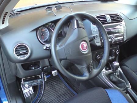

> a ja mam tak...
> [image]http://www.fotosik.pl/pokaz_obrazek/78748be6ae2c2d97.html[/image]
> [image]http://www.fotosik.pl/pokaz_obrazek/3cd996699b83a5b1.html[/image]
> a antenę tak...
> [image]http://www.fotosik.pl/pokaz_obrazek/d7ae231cb74361eb.html[/image]
> mój zestaw to: uniden 520 i hustler 100
a nie uderzasz w ten zestaw nogą wsiadając i wysiadając z samochodu?

Opti, a powiedz mi, czy przez to że masz te CB pod fotelem słychać dobrze co mówią? tzn czy fotel nie wygłusza CB?
bo nie ukrywam, że chciałbym mięc włączone i radio i CB, ale tak żeby słyszeć też wyraźnie co mówią w CB
nie. natomiast mam niewielkie przebitki jak dodaję gazu. po odpuszczeniu nogi z pedału jest cacy...
zastanawiam się czy może by zamontować jakiś filtr przeciwzakłóceniowy, albo może zmienić antenę. za zmianą anteny przemawia jeszcze jedna rzecz: dotychczas nie jeździłem z tym zestawem tak szybko i boję się, że może ją zdmuchnąc z dachu.

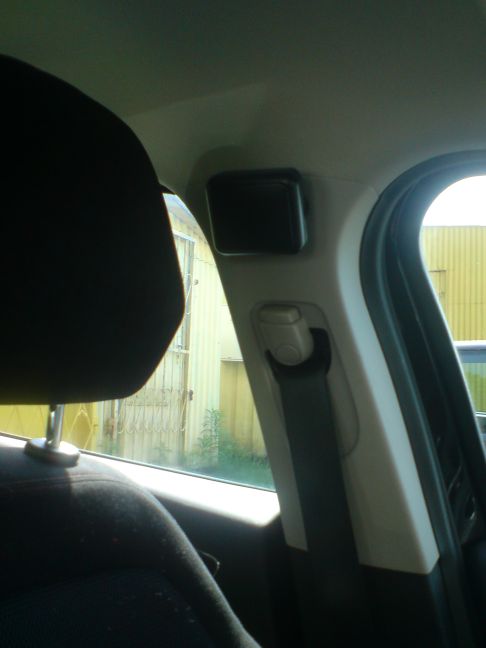

Używam CB od dłuższego już czasu - najpierw w seju, teraz w bravo.
Wcześniej miałem radyjko zamontowane na tunelu środkowym za pomocą dwustronnej taśmy klejącej i rzepa. Teraz mam je wciśnięte pomiędzy fotel kierowcy a tunel środkowy - dodatkowo zamontowałem zewnętrzny głośnik na słupku na wysokości uszu kierowcy smile.gif
> przepraszam to synek spal pod fotelem?
> kierowcy
> Wszystko pasuje ładnie Wszystko pod ręką
