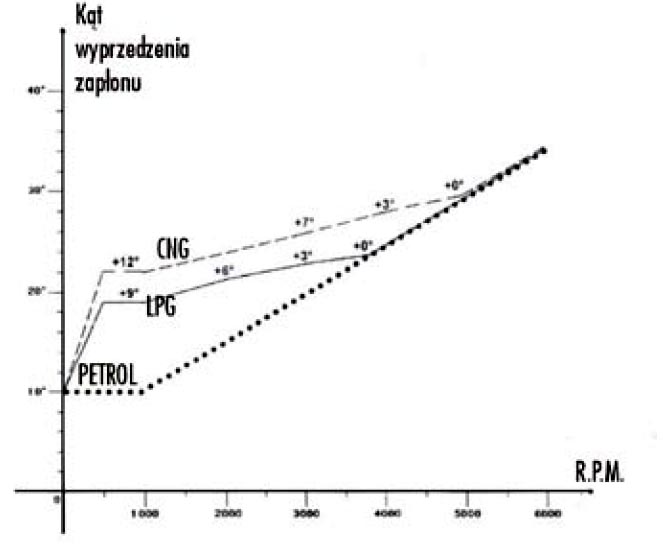

P.S. Może ktoś mógłby zasugerować jakąś optymalną mapę??
A mi się nie udało niestety frown.gif. Po podpięciu wszystkiego świeci sie czerwona dioda co oznacza brak impulsów z wału korbowego (impulsy są, bo silnik chodzi). Podpięte zgodnie z instrukcją do silnika Renault 1,4i. Czekam na powrót konstruktora tego urządzenia z wyjazdu - może on coś poradzi.
Co do mapy to w załączniku wykres wałęsający się niegdyś w dyskusjach na AK, ale nie wiem na ile jest on rzetelny.
Coś takiego istnieje tylko pod konkretny silnik.
Ja dałem najwięcej między 2000 a 3000 RPM. W ustawianie mapy 3D w ogóle nie chciało mi się bawić.
No tak. W sumie powinno się to robić z podpiętym czujnikiem stuku do granicy stuku i wtedy opóźnić 2-3 stopnie.
Jak nie masz w swoim aucie regulacji spalania stukowego, to w podanym przeze mnie zakresie możesz spokojnie dać 10 - 12 deg. Oryginalna mapa musi być siłą rzeczy dość późna.
Ja tak zrobiłem i nie narzekam. Dzwonienia też nigdy nie było.
A resztę zrobiłem opadająco do zera przy min i maks RPM.
