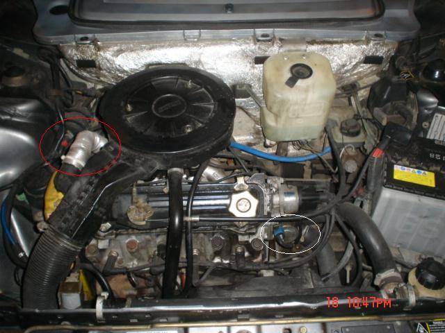

2. Nowy termostat, bo pewnie masz jeszcze oryginalny, koszt około 100zł, bo niedawno kupowałem. Tylko najlepiej idź do sklepu ze starym, bo są z dwoma rodzajami gwintu na czujnik temp. U mnie pasował od 1.3 Turbo.
3. Zobacz, czy termostat w dolocie się nie zaciął i nie ciągnie tylko ciepłego powietrza znad kolektora. U mnie tak było i silnik też się mocno grzał tylko że ja miałem działający wentylator i wtedy właśnie wentylator co chwila się włączał.
Najlepiej ściągnij wąż doprowadzający ciepłe powietrze do obudowy filtra.
Zaznaczyłem rurę na czerwono na zdjęciu, a termostat na biało. Jest w niego wkręcony czujnik taki z niebieskim gniazdem. wink.gif

Miałem u siebie taki motyw, że termostat w dolocie siadł i klapka zatrzymała się w położeniu powietrze ciepłe tylko z nad kolektora. Silnik grzał się niemiłosiernie, tylko, że u mnie wentylator działał i włączał się co chwila. U kolegi lemona może być to samo z tym że wentylator nie działa i silnik się gotuje.
Tak jak napisał kolega marekpast niech najpierw wyczyści masę i zrobi, żeby wentylator działał, a potem niech zdejmie rurę od dopływu ciepłego powietrza.
To jest naprawdę prosta czynność i wtedy jeżeli nie będzie poprawy to dopiero wymiana termostatu. wink.gif
PS Rura jest srebrna zaznaczona czerwonym kółeczkiem. Wystarczy ją ściągnąć z obudowy filtra. Wtedy trzeba zobaczyc efekt.

a TEN?
A może Twój jest inny? Taki jak na obrazku?
Jeśli tak to znalazłem taki w lubelskiej hurtowni KORWEX na Wojciechowskiej, swego czasu kupowałem tam części - zadzwoń, zapytaj o termostat - w/g e-pera nr katalogowy FIATa to 7671373
Masz tu link do strony korwexu na której jest ten termostat szukaj po numerze 7671373
A tu obrazek z e-pera.
> a TEN?
> Zupełnie inny, do 1.5 nie pasuje.
A ten drugi co dałem foto?
Też chyba to nie to bo nie widać miejsca na czujnik i właśnie przewód z płynem na kolektor dolotowy (numer 17) wychodzi z termostatu, a u mnie dalej z kolanka na przewodzie.
U mnie od tego kolanka (numer 14) wychodzi rurka na kolektor.
No bo rysunek jest poglądowy do kilku wersji, jak to w e-perze.
Raczej jak nr jest od 1.5 to jest od 1.5.
Poza tym czujnik tam jest na rysunku to w coś musi być wkręcony.
Masz rację ale weź pod uwagę, że taki sam termostat może iść do silnika 1116cm3 i 1301cm3 na gaźniku, które nie mają miejsca na czujnik temperatury.
Jest trochę zagmatwania z tym, ale mi udało się znaleźć, więc jest to możliwe, chociaż fakt poszukiwania trwały ponad godzinę. grinser006.gif
A żeby było ciekawiej to są jeszcze z dziurami, ale z dwoma rodzajami gwintu, M10 i M12 o ile się nie mylę, ale wiem też że któryś jest nietypowy i praktycznie nie do dostania, a do 1.5 jak i 1.3 Turbo jest ten bardziej popularny.
