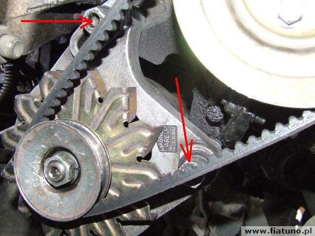

Witam,
Podczepię się pod temat. W piątek nawalił mi alternator w moim samochodziku i mam problem bo mechanik zaśpiewał mi za nowy alternator 300zł + nowy pasek i koszty wymiany sumka wyszła nie mała jak na moją kieszeń w tym miesiącu.
Postanowiłam sama naszukać odpowiedniego alternatora i tu zonk, na allegro są inne oznaczenia niźli mój długaśny numer tongue.gif
Zamontowany alternator mam identyczny jak prezentowany tutaj: http://www.fiatuno.pl/fiatuno,1,739.html z takim samym symbolem i teraz pytanie, interesują mnie alternatory dostępne na allegro po renowacji, czy taki będzie dobry? http://moto.allegro.pl/item704532078_alternator_fiat_panda_uno.html Model mojego uno to 1.1 i.e. z 93r.

Z wypowiedzi wnioskuję, że jesteś kobietą. grinser006.gif Wiem, że to może być trudne, ale najkorzystniej i najtaniej, jest naprawić stary alternator, o ile nie został uszkodzony mechanicznie, więc jeśli masz tatę, wujka, dziadka, czy innego znajomego, który zna się trochę na robocie, to poproś go o pomoc w regeneracji Twego starego altka. No chyba, że masz możliwości i chęci, to możesz naprawić go sama. To żadna filozofia. wink.gif Skąd koleżanka jest? Może któryś z klubowiczów zaoferuje swoją pomoc. wink.gif
a tutaj, wydaje mi się że identyczny alternator jak w manualu na fiatuno.pl
LINK2

Hmm a czym się jeszcze różnią te alternatory między sobą bo wyglądem niezbyt tongue.gif
Ogólnie, to jest kilka firm, których alternatory są w Uniakach, ale najczęściej spotykane są alternatory Magnetti-Marelli w skrócie MM, czasami są Bosche, i chyba jeszcze jakieś. Najważniejszą sprawą jest prąd jaki daje alternator, np. 45A. Im większy silnik w Uno tym większy alternator. U mnie przy silniku 1.5 jest identyczny altek jak u Ciebie, z wyglądu, jest tylko trochę większy ale też MM i daję proś o natężeniu 65A. Musisz szukac alternatora, aby dawał taki sam prąd jak ten dotychczasowy, najlepiej tej samej firmy i żeby był od Uno, wtedy będzie na pewno pasował na mocowania, a co do oznaczenia konkretnie to raczej nie ma to większego znaczenia. wink.gif
