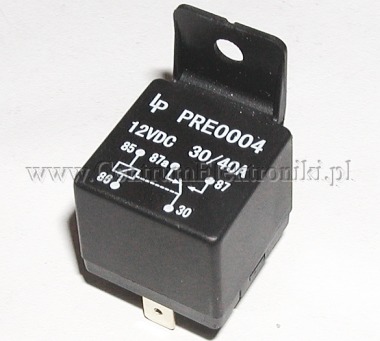

może być taki:
i on ma 1 styk roboczy - do wykorzystania przez Ciebie do klaksonu - i 1 spoczynkowy - tu niepotrzebny. w innej wersji masz dwa zestyki 87, a nie ma tego spoczynkowego 87a. wszystko w temacie.

Taki
Na obudowie masz schemat tego przekaźnika

Na przekaźniku jaki pokazałem jest schemat, który może być pomocny przy zakupie przekaźnika innej firmy.
Ważne by zasada działania była identyczna jak na schemacie przekaźnika jaki pokazałem na zdjęciu. smile.gif
