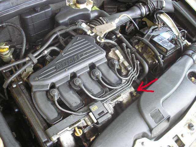

Tak tylko żeby ich użyć to w 1,6 16v fiata trzeba kolektor ściągać by się dostać do wtryskiwaczy.
Nie ma o co kruszyć kopi. Interesuje mnie tylko to aby nie wmawiać ludziom że montaż instalacji jest prosty, bo tak nie jest. Biorąc pod uwagę ,,a techniczność'' niektórych osób radzę się nie rozpędzać i nie rzucać z motyką na słońce.
Pozdrawiam.
O czym Ty opowiadasz? Takie bzdury wypisujesz, że się zastanawiam czy o takim samym 1.6 rozmawiamy :-)

Ja cały czas mówię o 1,6 16v fiata 103 KM mocy, wtryski są umieszczone tak że dostęp do nich bez ściągania kolektora jest praktycznie niemożliwy, chyba że masz przejściówkę do instalacji wpinaną w złącze wiązki (czarna wtyczka podobna do tej od sondy lambda) W multipli nie da się odpiąć wtyczek z wtrysków bez zdjęcia kolektora.
> zdjęcia kolektora.
A widzisz - tutaj się różnimy... Ty mówisz o druciarni, a ja o przyzwoitej instalacji z wtyczką do wtrysków zeby.GIF Odpina się całą wiązkę - jest na wtyczce 5-pinowej. Po co odpinać poszczególne wtryski? Na obrazku masz zaznaczone miejsce...
Inna kwestia, że dostęp do wtryskiwaczy jest utrudniony, ale można je odpiąć bez ruszania czegokolwiek, przy odrobinie samozaparcia...
Jak to komuś mało, bo ma niedźwiedzie łapy, to może zdjąć górny kolektor (coś koło 8 śrub do wykręcenia) - wtedy dostęp jest bardzo łatwy.

Tą wtyczkę to ja oczywiście mam, nie mniej w zestawie do STAG-4 nie ma przejściówki do niej, a jedynie ,,przelotki'' do podłączenia bezpośrednio na wtryskiwaczach.
Pozdrawiam.
Zwracam honor - instrukcja STAGa nie wspomina o wersji okablowania "plug-and-play" z jedną wtyczką boscha do wszystkich wtrysków.
