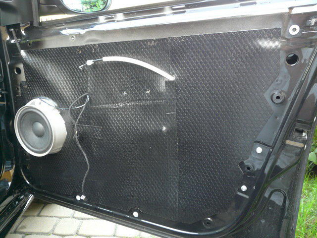

W załączeniu parę fotek instruktarzowych odnośnie wygłuszania drzwi przednich.

Drzwi "przed"
Sposób mocowania tweetera
Widok z góry
Inna perspektywa
Drzwi "po" - starałem się wykorzystywać maksymalnie daną mate, tak aby było jak najmniej łączeń.

Nie jestem ekspertem, ale wydaje mi się że lepszy efekt wewnątrz samochodu uzyskasz oklejając jak największą powierzchnię drzwi - zwróć uwagę na dźwięk jaki masz w pomieszczeniu bez firan i mebli a potem z firanami i z meblami (np. echo i ogólnie akustyka) biglaugh.gif

Wiem, że maty różnią sie twardością - ale te zastosowane przeze mnie są bardzo miękkie i elastyczne, co widać nawet na zdjęciu -można ich nawet nie wycinać tylko urywać po kawałku. Poza tym stosuje je firma zajmująca się car audio od lat.
A w zimie to się okaże jak będzie. Dodam jeszcze, że sama tapicerka drzwi miejscami dociska maty przyklejone do drzwi.
I to jest własnie problem - jak się robi ciepło to te maty "flaczeją" jak zimno to twardnieją.
> Poza tym stosuje
Ale to może być oznaka zarówno jakości jak i dobrej marży firmy sprzedającej ;P Ja bym sie skłaniał ku temu drugiemu wink.gif
Jak tapicerka dotyka do nich na otworach to jeszcze gorzej, bo sam "pompujący" głosnik raczej niespowoduje pęknięcia maty, ale pracujący boczek może.

A dokładnie na fotkach:
Kilka fotek z zamocowania przewodów. Widać też wytłumienie podłogi:
mocowanieokablowania01ck5.th.jpg mocowanieokablowania02xs6.th.jpg mocowanieokablowania03hb4.th.jpg mocowanieokablowania04sz0.th.jpg mocowanieokablowania05be8.th.jpg
mocowanieokablowania06db2.th.jpg mocowanieokablowania07ep5.th.jpg mocowanieokablowania08ow6.th.jpg mocowanieokablowania09ds3.th.jpg mocowanieokablowania10fg7.th.jpg
Wytłumienie boczków - pasta Brax:
boczkitlumieniebrax01wu6.th.jpg boczkitlumieniebrax02xp9.th.jpg boczkitlumieniebrax03mb7.th.jpg boczkitlumieniebrax04lh1.th.jpg boczkitlumieniebrax05ri0.th.jpg boczkitlumieniebrax06na6.th.jpg
Wytłumienie drzwi przednich - dwie warstwy APP na zewnetrznej połaci blachy - niechciało mi się jej zdzierać, zbyt dobrze się trzymała, na to kawałek RoadKill'a i na to Dynaxorb. Środkowa blacha - stinger roadKill od jednej strony a dekarska od drugiej strony (wewnętrznej).
wytumieniedrzwi01vf6.th.jpg wytumieniedrzwi02vo7.th.jpg wytumieniedrzwi03ja2.th.jpg wytumieniedrzwi04ck3.th.jpg wytumieniedrzwi05xp5.th.jpg
wytumieniedrzwi06in4.th.jpg wytumieniedrzwi07lh6.th.jpg wytumieniedrzwi08qw9.th.jpg

> A to co zrobił kolega jaceku to wg mnie chodzi o usztywnienie i
> poprawienie stabilności mocowania głosnika, oraz zapobieganie
> "pompowaniu" powietrza przez otwory montażowe w tą fabryczną
> gąbkę która lata jak zasłona i wszystko przenosi na tapicerkę
> która zwyczajnie drży.
sorki , ze się wtrącę efekt jaki uzyskałeś na pewno istnieje lecz wydaje mi się , ze mógłby być lepszy gdyby to rozwiązać deczko inaczej ... maty ok ( moze nie app ), ale nie chodzi o to ... wydaje mi sie , ze lepiej byłoby zastosować np. cienka sklejkę do zamkniecie otworów technologiczny ... oczywiście zabezpieczona odpowiednio przed wilgocią ... a potem na to mate dla zwiększenia sztywności ...
Sama mata owszem zamyka otwór technologiczny .... ale jest elastyczna .. co nie sprzyja przetwornikowi w wydawaniu dźwięków ....
no Jacek chwile mnie nie było a tu takie zmiany smile.gif wygląda schludnie prawie tak jak u mnie wink.gif
tyle że u mnie w grę weszła wiertarka, mdf i nowe głośniki..
