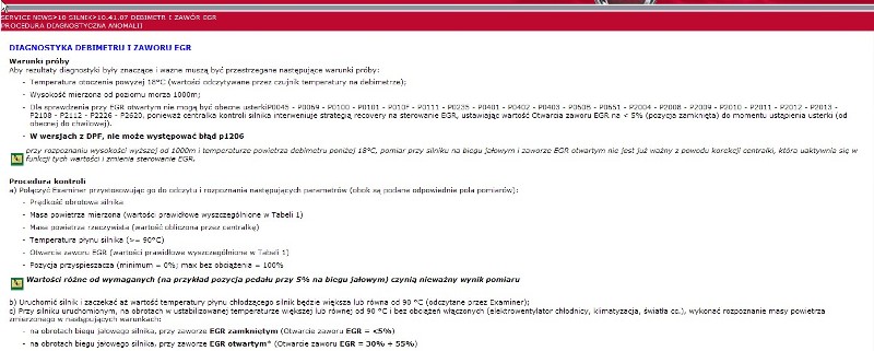

ale dziwny ten wydruk z examinera ... to jak diagnosta nie odpala auta ??? tylko podpiął wtyczkę i zrobił wydruk , nie sprawdził instalacji ?? wtyczki od debimetru ?
prawidłowy obraz pracy debimetru można uzyskać podczas jazdy (silnik pod zmiennym obciążeniem ) jak widać na w/w praca egr jest uzależniona od prawidłowych wskazań debimetru ....... szkoda,żę nie jesteś z wro to byśmy siępobawili za free .... mam examiner w domu ....... frown.gif
