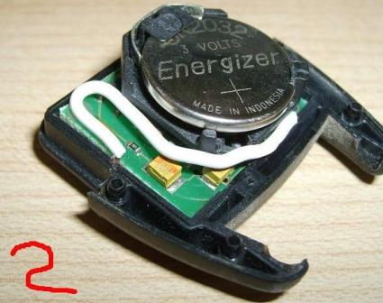

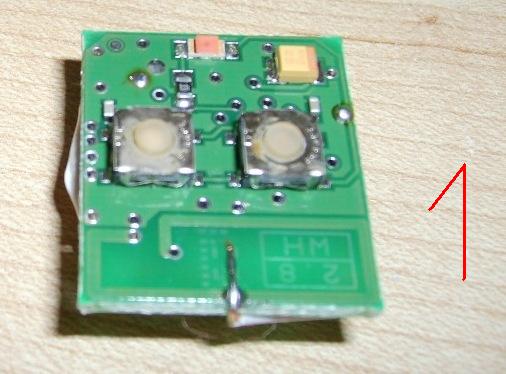

Jak kolego wyżej radzi, poprawić styki uchwytu baterii. A najważniejsze to - antena w pilocie (kluczyku) to kawałek obwodu drukowanego inaczej ścieżka na płytce trzeba ją odnaleźć i przylutować do nie jej kawałek cienkiego zaizolowanego drucika o długości takiej by udało się go upchać w obudowie i zamknąć ją. Sposób ten sam "opatentowałem", przedtem też dopiero przy drzwiach działało teraz średnio 10m. cool.gif Jeśli ktoś chce fotkę to mogę pokazać jak to wygląda.

Bardzo proszę o fotkę - Mirek
1- Scieżka. natena.
2.- prowadzenie przykładowe kabelka.

Bzdura. W pilocie do G nie ma żadnego trymera. Co zresztą widać na moich fotach. A jedyne elementy, które mogłyby z biegiem lat utracić swoje właściwości to kondensatory elektrolityczne, których też brak.
