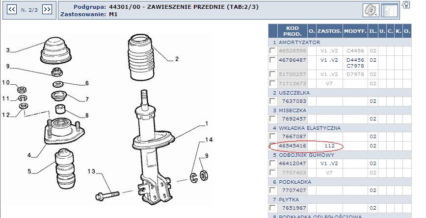

Dziś przypadkowo na eperze odkryłem, że wersja ze wspomaganiem ma "inną" poduszkę od amortyzatora. Jeśli ktoś wcześniej o tym nie wiedział to może ta informacja się przyda.
(112 oznacza wspomaganie kierownicy elektryczne)
ta poduszka mocuje pod troszke innym katem amortyzator
W punto obraca sie caly gorny talerz - amor zamocowany jest w nim mimosrdoowo - w wersji ze wspomaganiem kolumna jest bardziej pochylona do tylu. Tutaj pewnie jest zmieniona konstrukcja poduszki i amor tez pewnie jest bardziej do tylu.
dokladnie
