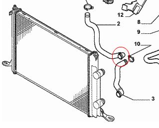

jak zdjęć wąż z chłodnicy bo nie mam pojęcia?? Jest na nim dziwna opaska i nie wiem co dalej??

Najpierw kup sobie w sklepie nową skręcaną a potem musisz tą ściągnąć że tak powiem na chama albo delkatnie rozciąć albo rozgiąć -tam jest takie zapięcie kture trzeba porozginać .
Najprawdopodobniej jest to tzw opaska jednorazowa zakladana w fabryce na stale. Trzeba to rozwalic i zalozyc nowa opaske zaciskowa (wczesniej zakupiona w sklepie zlosnik.gif)
Tak bylo w Punto, obstawiam ze w Stilo na 99% jest dokladnie tak samo zlosnik.gif

Rzeczywiscie zgadzam się z Wami to jest ta fabryczna jednorazowa ale wolalem sie upewnić przed jej urwaniem, Dzieki pozdrawiam

trzeba ja scisnac i wyciagnac waz z koncowka plastikowa (kolankiem) z chlodnicy, tam sa zaczepy!

Mozesz dokladniej opisac jak to zdjąc, probowalem na rozne sposoby wydostac to plastikowe kolanko ale nawet nie drgnelo.
wieczorem wrzuce fotki, bo mam taki waz zapasowy to bedziesz wiedzial wszystko

oto fotki
przy sciaganiu opaski mozna uszkodzic waz, a zsuwajac waz z kolanka mozna uszkodzic zatrzask trzymajacy go na chlodnicy

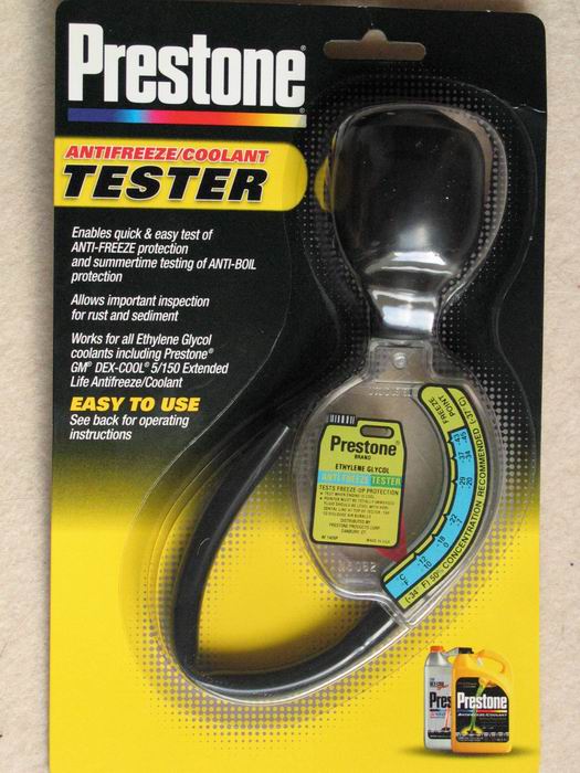

a przy okazji kupilem takie cos, jutro wyprobuje

tez nie wiem czemu ludzie komplikuja proste razwiazania, zamiast scisnac zabezpiczenie i zdjac kolanko z chlodnicy robia to od pupa.gif strony. niewiem.gif po co biglaugh.gif

Problem tylko jest taki że nie we wszystkich autach takie zapinki są A druga sprawa to ciekaw jestem jak tu jest ze szczelnością ,napisz troche więcej bo powiem szczerze że nie widziałem jeszcze tego bajeru
> strony. po co
Czy wystarczy to zcisnąć i wyciągnąć, czy trzeba jeszcze przekręcić to kolanko??
> to kolanko??
z tego co pamietam to scisnac i wyciagnac
> jeszcze tego bajeru
w styczniu wymienilem plyn i po wymianie nie ma problemu z ubywaniem plynu
A Jak duzej siły trzeba do tego użyć?? Żebym nie wytargał tego razem z chłodnicą hehe.gif A i czy z powrotem równie łatwo się to zakłada??
w KN? to niewiem.gif trzeba scisnac zaczepy i poprobowac
> z chłodnicą A i czy z powrotem równie łatwo się to zakłada??
A tak w ogole to ile wchodzi litrów?? Niestety nie mogłem nigdzie znalezc tej informacji.
> w KN? to trzeba scisnac zaczepy i poprobowac
> z powrotem jest duzo latwiej
OK dzieki za info, a jeszcze sie zapytam, jak sie do tego dobrales z "góry czy od spodu" ??
