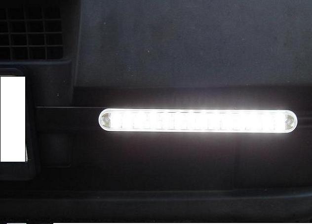

Nie szukam wątku o światłach dziennych, bo był pod koniec czerwca i wszyscy już pewnie zapomnieli. Zamieszczam za to obiecane foty po ukończonym montażu. Od tego czasu (3.07.br) zrobiłem już podczas wakacyjnych wojaży ponad 1300 km i na ~10 patroli drogówki napotkanych po drodze jeden policjant był zainteresowany na tyle, by mnie skontrolować w Lesku (podkarpackie). Zapytał, co to za lampy, prawie ukląkł przed moim bolidem biglaugh.gif, odszyfrował magiczne literki E6 oraz RL na lampach, zażyczył sobie pokaz działania lamp w odniesieniu do pozycyjnych/mijania/drogowych i poinformował przy okazji, że zostałem shaltowany dlatego, że ludzie montują co popadnie - bez jakiejkolwiek homologacji. Ale że po zademonstrowaniu poprawnego podłączenia mundurowy nie miał żadnych obiekcji zapytał jeszcze o cenę tego wynalazku i rozstaliśmy się w zgodzie. waytogo.gif

- jaka jest odległość od krawędzi pojazdu do krawędzi światła?
- jaka jest odległość od wewnętrznych krawędzi światła?
- jaka jest odległość od podłoża do krawędzi światła?
widzę kolega wyedukowany jest, więc już wyjaśniam:
1 - mniej niż 400
2 - więcej niż 600
3 - więcej niż 250.
i nadmienię, że lampy te zapalają się z włączeniem zapłonu a gasną z chwila, gdy włączę światła pozycyjne. flesz - poganiacz jest nie powiązany z LED-ami.
inaczej stracił bym DR podczas kontroli drogowej. zrobiłem te lampy w miarę zgodnie z nowym rozporządzeniem dot. wyposażenia pojazdów (z 20.06.br) - mają zachowaną minimalną odległość od podłoża jak i rozstaw lamp oraz odległość od obrysu bocznego pojazdu. nie bawię się w rzeczy przegrane z założenia (w świetle prawa).

Podaj proszę producenta i cenę.
nie wiem, czy nie podpadnę pod kryptoreklamę, ale kupiłem lampy u tego sprzedawcy , tylko widzę, że podrożały o 10 zł... icon_eek.gif
ma on również w ofercie taki sam model, tylko droższy, za to w wersji "dymionej", czyli front dymiony, tył czarny.
