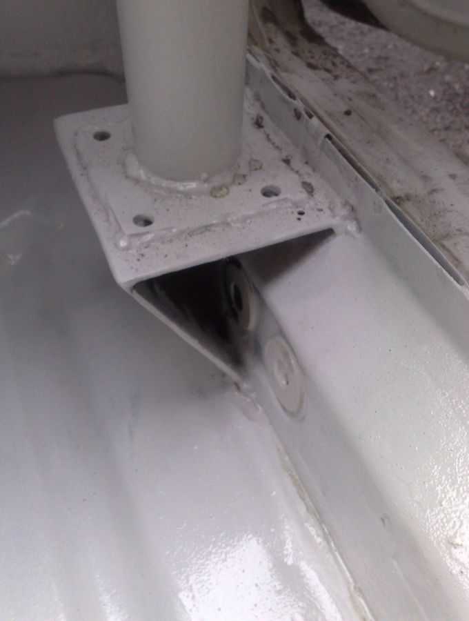

Co sadzicie o ty mocowaniu
Zdjecie w zalaczniku wiadomo jeszcze dochadza sruby
Źle, powinno na płasko do nadkola być przyspawane, poza tym blacha za cienka zeby.GIF
Grubość blachy jest ok ale ta klatka jest źle wsadzona... na BK przed kjs Cie z czymś takim nie puszczą... płaskownik powinien być do nadkola przyspawany i do tego płaskownik z klatki powinień przyjśc + śruby...

Jeżeli ta blacha ma 3 mm to po prostu daj tylko jeszcze połączenia śrubowe i zrób z tego dobrze dopasowany do nadkola profil zamknięty, zaspawany dookoła ok.gif
Zwłaszcza z takimi spawami.

Oooo..jakiś artysta to spawał.. jak dla mnie porażka.. może i da sie to podciagnąć pod regulamin..
Ale..
Wg mnie klatka przedewszystkim powinna ratować życie w razie dzona, maxymalnie usztywinajac karoserię i być poprowadzona jak najblizej nadwozia.. jak dla mnie to to rozwiazanei jest przerażajace, bo w razie dzwona to tylne zastrzały mają punkt podparcia na dwóch blaszkach trzymających sie na nadkolu..
Ja mam u siebie mocowane do podłogi, nad podłużnicą i nad mocowaniem tylniej belki.. wydaje mi sie to najrozsądniejsze z punktu widzenie sztywności i bezpieczeństwa..
Nie znam się na regulaminach, bo jeszcze tematu klatki nie przerabiałem ... ale. Ale dla mnie to mocowanie klatki wygląda po prostu przerażająco i bałbym się wsiąść do auta z tak zamocowaną klatką. Na prawdę bym się bał. Cała mocna konstrukcja klatki opiera się na dwóch cienkich blaszkach yikes.gifyikes.gifyikes.gifyikes.gifyikes.gifyikes.gifyikes.gif

Raczej nikt Cie na BK nie puści.
Ja mam ponoć niregulaminową klatkę, ale to co jest na zdjęciu, to już w ogóle porażka.
Ta blacha to ma ile? 1mm grubości? Musi mieć minimum 3mm.
I to tylne mocowanie to raz, ale widzę że środkowe też jest jakieś przekombinowane.
Stopky klatki zrób na płasko i skręć je z płytkami wzmacniającymi tak jak mówi zał J.

Blacha ma 3mm to jestem pewny jutro dorzuce fotki pozotalych mocowan klatki.
Ten kto to spawal twierdzi ze juz kilka aut tak widzial zrobionych i te mocowanie jest wporzadku ale one mi sie tez nie podobaly
Ogolnie powiem ze mi sie nie podoba ...

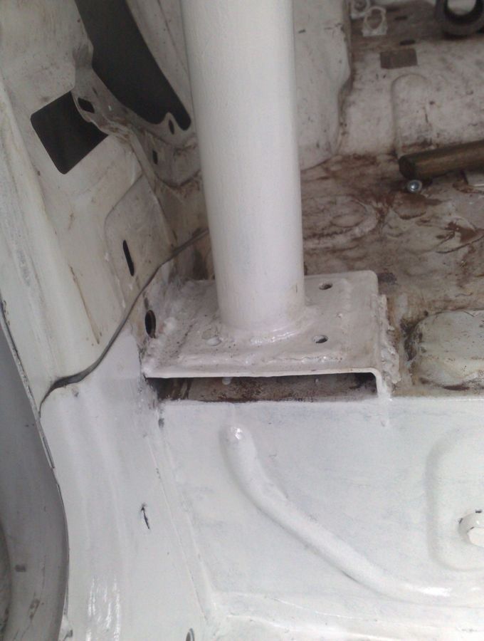

> reszta mocowani klatki
> jakos nie przemawiaja do mnie te przednie mocowania
IMO zloza sie jak pudelka po zapalkach, dzis widzialem profi wyspawana klatke i powiem ze to to jest szit sick.gif
> no wlasnie przy strzale w bok rakie klatki zadziala jak kosa
A przy dachu co bedzie ...
to jak je teraz przerobic zeby byly ok
Przy dobrym strzale to nawet z dobrym wykonaniem taki stopień rozbudowania klatki nie pomoże, niestety.
ja bym te blachy pozamykał ( na pion z 2 stron) i też powino wytrzymaqć
> wytrzymaqć
Dokładnie ok.gif też o tym pisałem - zrobić zamknięte profile.

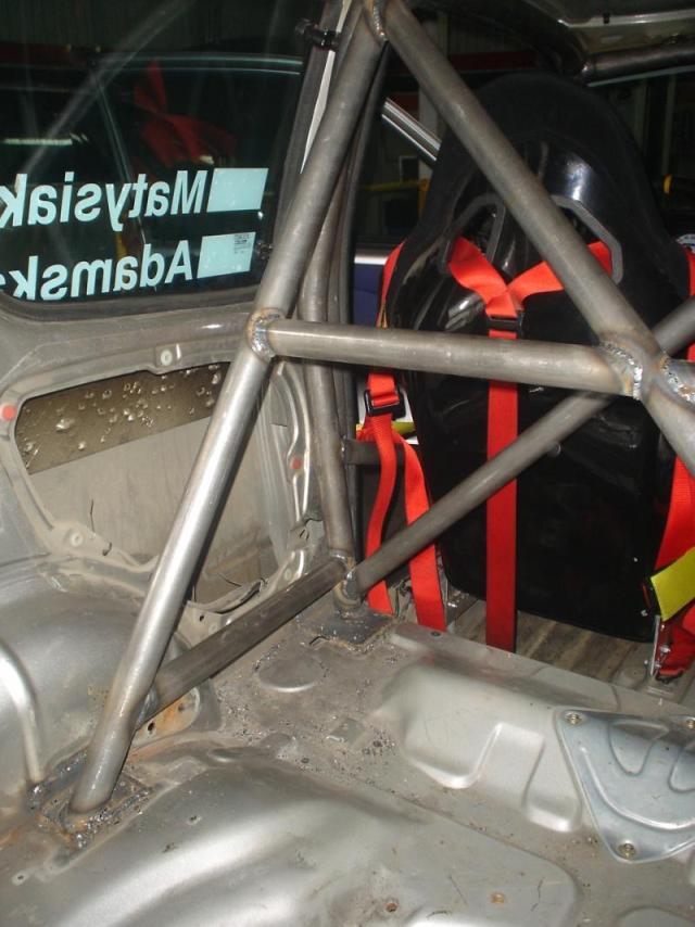

Wtrace swoje 3 grosze jesli mozna. Zauwazcie, ze u Dextera klatka jest mocowana do podlogi. Mniej wiecej w miejscach mocowania belki. A nie w nadkola. To jest wlasnie prawidlowe rozwiazanie w cc/sc. Po co prowadzic klatke do tylnych nadkoli, albo montowac rozporke, skoro nadkola tutaj pelnia jedynie funkcje izolacyjna, a nie przenosza zadnych naprezen od zawiasu.

tak ale klatki np.Kałuży, Sparco czy Ireco (skręcane) są mocowane do nadkoli bo taka jest ich konstrukcja...
Orajt mate, ale umocowanie do podlogi moim zdaniem jest lepsze, bo daje wieksza sztywnosc. Wiadomo, ze nie bedzie sie przerabialo gotowej klatki, ale gdyby ktos robil od podstaw, to lepiej do podlogi.

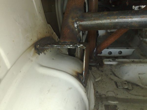

ja mam tak
