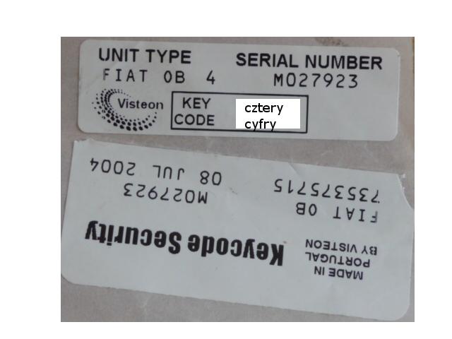

Ja mam kod radia na dwóch etykietkach samoprzylepnych, takie otrzymałem z nowym autem.
> Ja mam kod radia na dwóch etykietkach samoprzylepnych, A
A czy te naklejki (wymiar ok 2cm/5cm) nie mają czasem kodu kreskowego i 2 numery- jeden długi, a drugi krótszy 4 cyfrowy?? confused.gif i bo jeśli tak te etykietki wyglądają to wylądowały już dawno w śmieciach. yikes.gifboje_sie.giffaint.gif
Dokładnie tak, tylko u mnie nie ma kodu kreskowego.
a gdzie to powinno być ?? gdzieś w aucie naklejone ? W instrukcji ani w innych papierach tego nie ma ....
Dostałem to jak odbierałem auto i jak widzisz jest to naklejone na kawałku pergaminu, a czy leżało to w schowku czy dostałem z papierami to nie pamiętam.

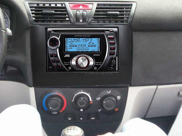

A nie jest czasem tak, że jak kupie niefabryczne radio to mogę mieć problem z montażem (kostki inne)?

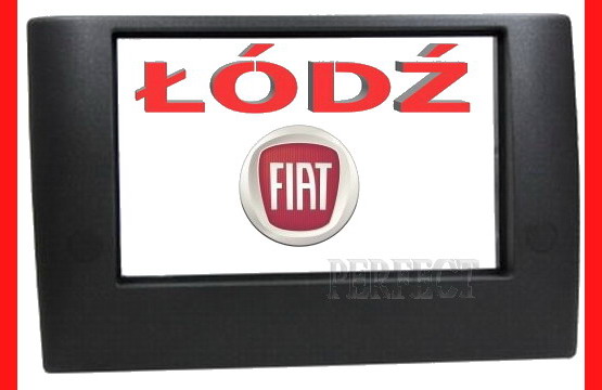

Mam takie jedno na oku na 2 din (żeby wyglądało i było praktyczne jak oryginalne radio):
+ jeszcze ramka 68zł
Chyba, że jeszcze coś do montażu potrzeba?

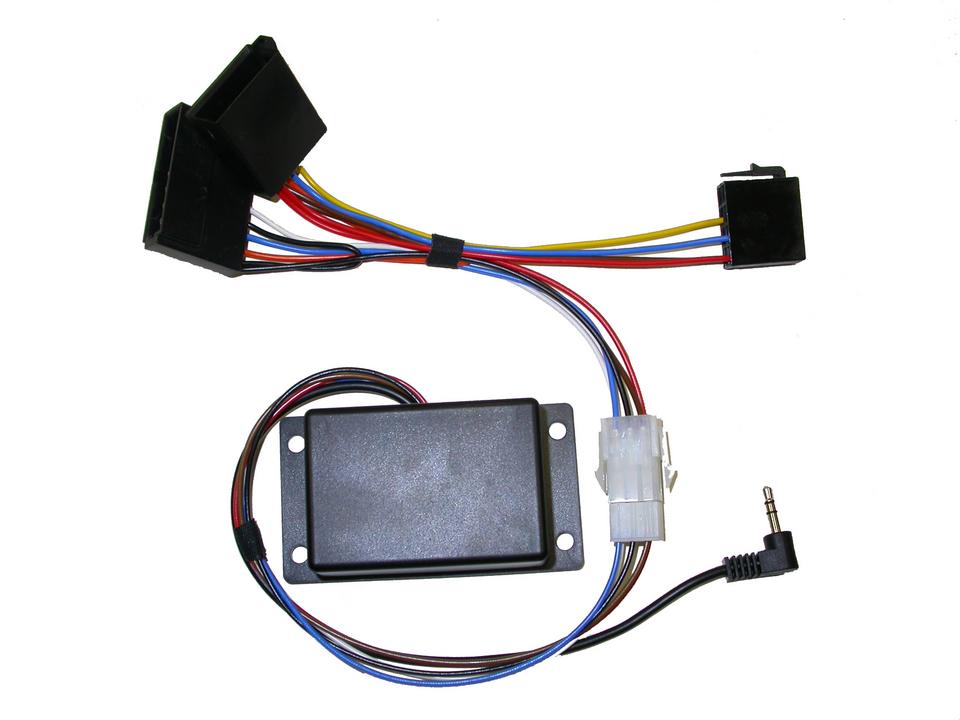

a czy te nowe będą działały z przyciskami w kierownicy ? i ze zmieniarką ?
> zmieniarką ?
NIE....
> zmieniarką ?
Nie bedzie działać, ja na szczęście tego wszystkiego nie mam. Jak oddasz stare radio w salonie fiata proponują nowego kaseciaka za 1600zł, cd 1800 chyba, a cd z mp3 2200zł FABRYCZNE, navi to chyba 10 000zł kosztuje hahaha.gifsmile.gif
