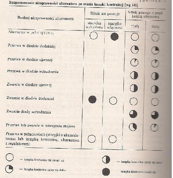

wg tej tabelki to któraś z diod padła.
szkoda bo altek był kupiony nowy ( regenerowany).
a nie ma jakiejś innej przyczyny.
