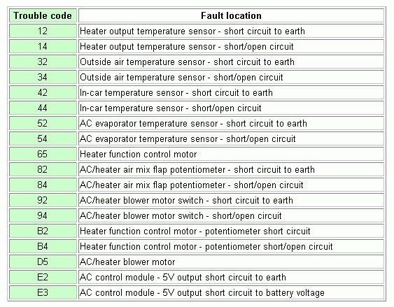

robiłeś autodiagnostyke?? moze pokaże jakieś błędy...
O której diagnostyce mówisz, o tej samodiagnostyce wbudowanej w klimę czy diagnostyce na zewnętrznym komputerze.
Wbudowana diagnostyka - nie mam dostępu do śmietnika.
Pod kompem zewnętrznym jeszcze nie byłem, może czas i pora. Świeci mi się poducha od roku.
Pzdr
> Proszę ...
