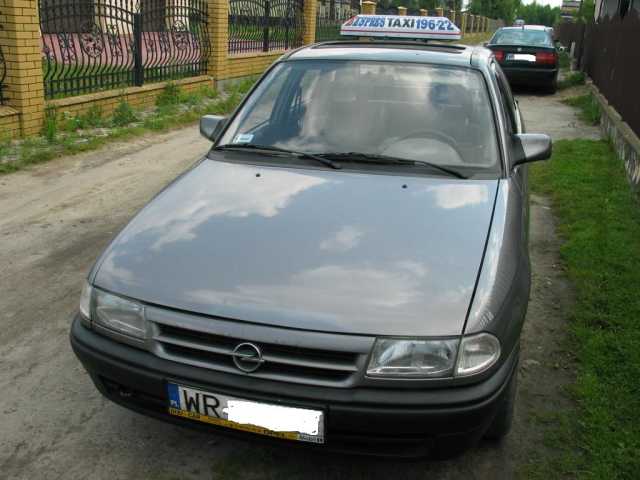

Ja znam takich dziesiatki...bagno w zbiorniczku i plywajace syfy...ale przeciez hamuje..i jak tu wytlumaczyc? Ze przeciez temperatura wrzenia zdecydowanie mniejsza, korozyjnosc ukladu wieksza itd....ale ja przeciez hamuje delikatnie...jasne...
Przewaznie sa to pojazdy z takim "czyms" (cokolwiek by tam bylo napisane...) na dachu...
PS. To moj woz w nowej roli, oczywiscie rola byla krotko obsadzona na czas robienia fotki...
