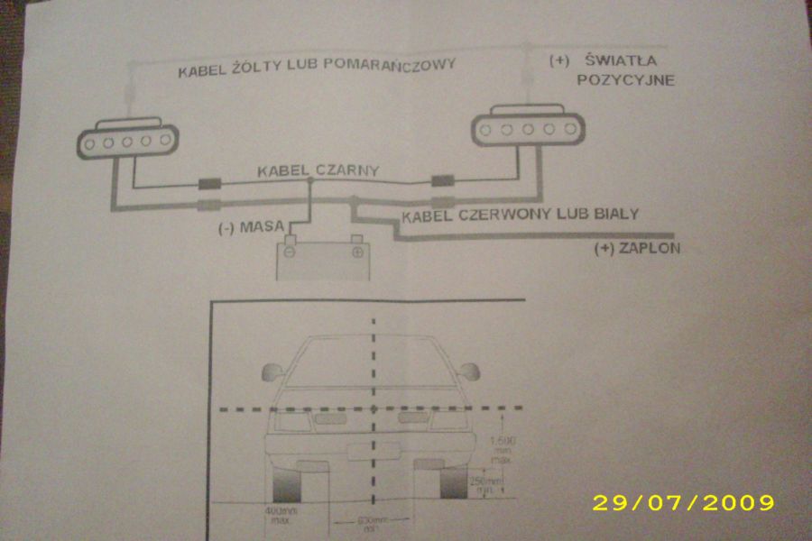

Czy podłączając światła dzienne wg poniższego schematu będą się samoczynnie wyłączać wraz z załączeniem świateł mijania?

Bez znajomości budowy tej linijki diodowej (czy co to tam jest), nie da się tego określić. Zauważ, że dochodzą tam trzy druty - dwa zasilające i jeden od masy.
Podłącz to na stole i zobacz jak działa.

Z tego co mi się wydaje to ten schemat jest zrobiony tak by światła dzienne świeciły się z pozycyjnymi. Nie widzę tu nigdzie żadnego przełącznika. Ale nie jestem do końca pewien.
Teraz już mogą się świecić tylko dzienne bez pozycyjnych i dlatego instalacja jest prostsza.
Trudno mi teraz wytłumaczyć co i jak na podstawie tego schematu. Za bardzo nie wiem o co w nim chodzi.
A jaki to samochód?

Tak jest to listwa z 5 diodami z homologacją na RL. Moja znajomość elektryki samochodowej jest prawie żadna i po prostu boję się podłączyć drugiego + bo nie wiem czy coś nie padnie.

Bazując na tym schemacie, sytuacja w której podawane są dwa "+" jest całkowicie normalna.

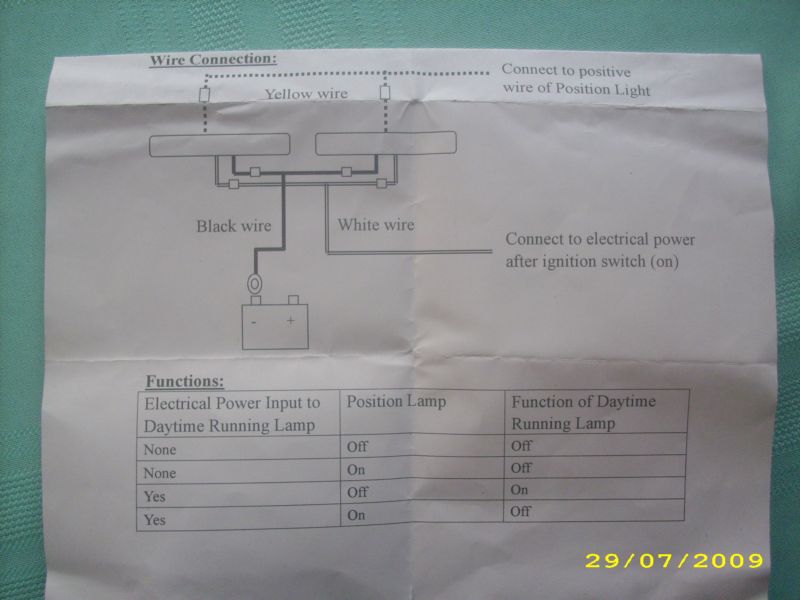

Drugi schemat mówi raczej, że dzienne się wyłączają wraz z załączeniem postojówek

Nie chce mi się analizować tego schematu zlosnik.gif. Wyrzuć go i podłącz światła dzienne tak - plus do plusa po zapłonie, minus do plusa świateł mijania/postojowych. Będzie tak jak ma być i jak właśnie chcesz, zgodnie z przepisami i totalny automat grinser006.gif

Ja tam widzę 2 podpięcia +12V, jedno po stacyjce - załączające światła i drugie z pozycyjnych - na 99% jeśli na tym przewodzie pojawi się +12V to światła zgasną.

W tych światełkach jest coś w rodzaju elektronicznego przekaźnika (jakiś tranzystorowy klucz itp),
pojawienie się napięcia na żółtych przewodach gasi diody, mimo, że jest zasilanie brane "po stacyjce".
Nie ma ci kombinować, należy podłączyć zgodnie ze schematem z ulotki.
Przy podłączeniu bez tego przewodu, bezpośrednio pomiędzy + "po stacyjce' a + "pozycyjne" może się okazać, że lampki będą nieco słabiej świecić, bo na żarówkach pozycyjnych odłoży się jakieś napięcie.
Nie znam schematu, nie wiadomo, czy lampki są zabezpieczone przed zamianą "+" z "-" a taka sytuacja jest, gdy zgasimy silnik i włączymy postojowe - dzienne mogą się uszkodzić.
