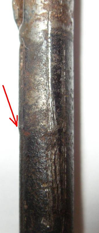

Jeśli chodzi o sworznie. Nie kupuj byle zamienników typu "Hans pies". Ja popełniłem ten błąd rok temu. Tzn kupiłem dwie sztuki HP i 6 sztuk GM (od zielika). Wymieniłem we wszystkich drzwiach. Po roku drzwi, w których był Hans Pies opadły. Jutro zrobię fotę tego sworznia HP, złapiesz się za głowę (zielik prawie zemdlał grinser006.gif ) ... grinser006.gif

Sworzeń HP po roku. Zwróć uwagę, że nie ma pionowej szczeliny, zacisnęła się bo materiał kiepski. Mimo zapodanego smaru zardzewiał. Widać wyrażnie, że jest cieńszy bo wytarty w środkowej części.

A tu zbliżenie sworznia HP. Strzałka wskazuje na wyraźny próg wytarty w miejscu między częściami zawiasu z drzwi i budy.
No to musiałes chyba sam jezdzic nie otwierając przez 16 lat tylnych drzwi... hehe.gif Wymieniłes chyba tylko dlatego, ze miały juz 16 lat.. zlosnik.gif Ten zardzewiały, to faktycznie chyba z plasteliny... Ale ciekawi mnie jedna sprawa..- Jezeli drzwi opadają, a sworzen jest nienaruszony, to skąd ten luz..? Moze ze względu na zbyt twardy bolec "wyrabia" się otwór w zawiasach..? Wolałbym wymieniac czesciej bolce, niz rozwiercac drzwi.. Moze "wyjsc" nie współosiowo... Najlepiej by było, zeby słuzyły "dozgonnie".... U mnie tez juz są luzy.... frown.gif

Zgadza się. Kiedy je wybiłem to żałowałem, ale nie chciałem zabijać starych, tym bardziej że ten jak widac się ukruszył. W sumie w niczym to ukruszenie nie przeszkadza, ale wiesz... wink.gif A wymieniałem, bo jak 4 to ju z wszystkie smile.gif
Dokładanie tak. Ale o tym już pisałem w pierwszym poście.
