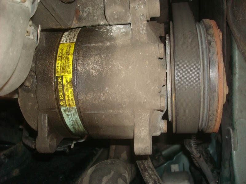

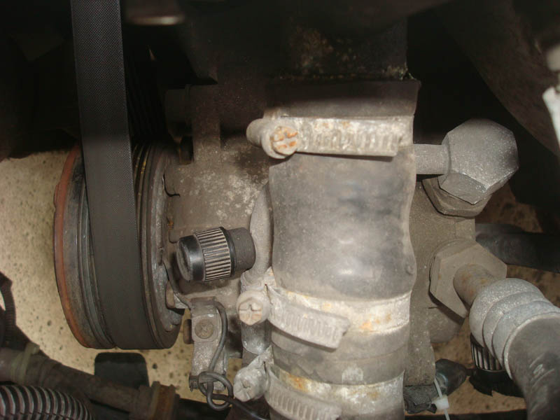

Spokojnie. Porób fotki tej sprężarki i forumowicze coś doradzą.
Oto zdjęcia. Sprężarka to jednak DELPHI 3633; na allegro tylko jedna sztuka:/
> sztuka:/
Ale jest i kosztuje 250zł. To w czym problem? Kupujesz, wymieniasz i masz spokój.
Pozdrawiam BAS
> masz spokój.
> Pozdrawiam BAS
No dobra a jaką mam pewność że z nią wszystko w porządku?

Żadnej, ale imho, nie masz wyboru.
Możesz dać tą co masz do regeneracji, ale koszt będzie wyższy niż używanej i nie wszyscy chcą to robić.
Wkleję obrazki będzie czytelniej.
Sprężarka wymieniona na tą z allegro i chodzi jak nówka wink.gif w końcu upragniony chłodek wink.gif A przy okazji pochwalę się że dziś założyłem sobie halogeny smile.gif
