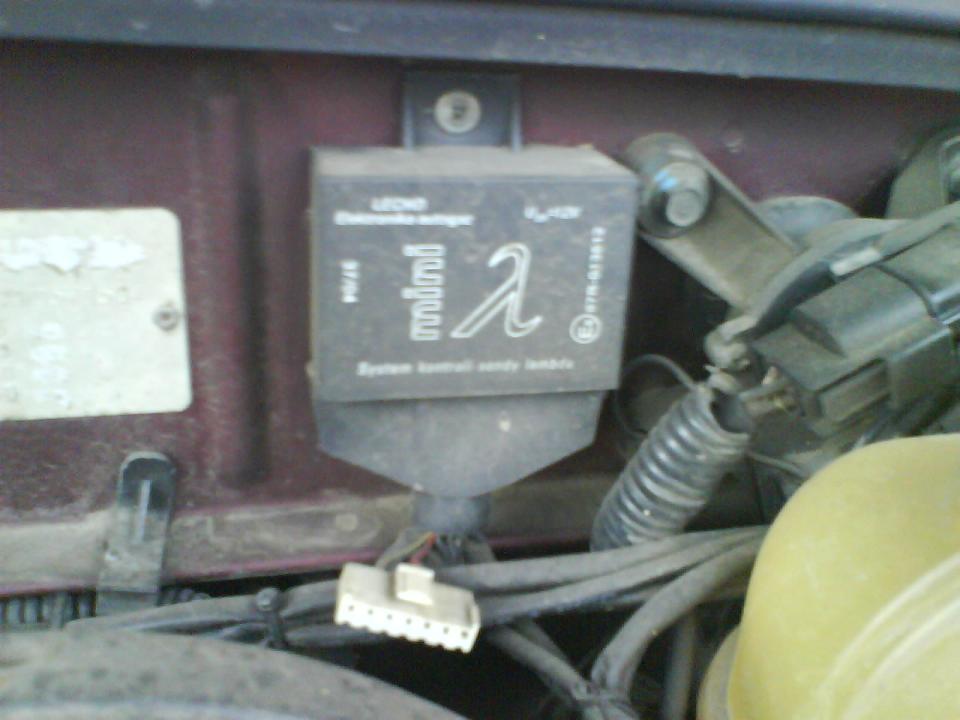

Twoj sterownik do gazu to BRC ?
co to za brc? blitz? just? Objaw pulsacji momentu obrotowego w rytm sygnału sondy może świadczyć o zbyt szybkim ruchu krokowca (tzw przeregulowanie) lub źle ustawiony któryś z innych parametrów reakcji na sygnał sondy
patrz załącznik.
jak mozna sprawdzić czy lambda jest sprawna?
> patrz załącznik.
mini-lambda lecho... najprostsza możliwa opcja, niestety

dodatkowo przy tym sterowniku nie ma opcji "wykres oscyloskopowy" w sofcie, bo soft nie istnieje ;-)
> patrz załącznik.
czyli żadne brc tylko najpodlejszy pseudosterownik 1,5 gen wink.gif. Regulacja takiej instalacji to wyzwanie dla cierpliwych i wróżek.
