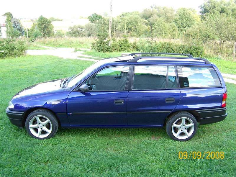

Witam. Mój caravan jest strasznie twardy. Podczas jazdy czuć wszystko co jest na drodze, każdą nierówność, uskok, łatę - dosłownie wszystko(o dziurach nie wspominam bo to normalne). Budą trzęsie, telepie, zero komfortu jazdy i jak to mój kolega określił po przejażdce "plomby z zębów wypadają". Jeżdżę na kołach 195/50/r15 i wiem że to one są po części winne takiem stanu rzeczy. Jednak nurtuje mnie czy to wszystko można zwalić na koła? Jeżdżąć na zimówkach (165/70/r14) owszem różnica jest, ale naprawdę nie wielka. Nie ma tego komfortu jazdy jak w innych astrach. Dodatkowo jak próbuję "ugiąć" samochód z przodu to naprawdę ledwo można to zrobić (dosłownie kilka cm w dół i to wszystko). Dodam jeszcze w kwesti spręzyn, że samochód stoi na narmalnej wysokości (porównując do innych asterek), a tył jak to w caravanach wyraźnie jest wyżej niż przód. (Foto w załączniku). Ostatnią znaną mi rzeczą mającą związek z tematem jest to, że amortyzatory są firmy Hart ale nie wiem czy gaz czy olej bo taką już astrę kupiłem.
