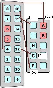

Jesli chodzi o przejsciowke z 16pin na 10pin to prawdopodobnie bedzie wygladala tak jak ponizej (posluzyly mi obrazki kacikowej strony astry).
Schemat taki jest na obudowie interfejsu sprzedawanego na allegro.
> astry).
> astry).
Nie zrobisz w tym polaczeniu Opla.
Pin 15 linia L nie bierze udzialu,
pin 12 Airbag.
W Oplu do silnika potrzeba pin 7.
JerryG1 moglbys sprawdzic jak jest zbudowana przejsciowka, ktora posiadasz? Tam pewnie ze 3 lub 4 kable sa w zasadzie potrzebne do mojego silnika. Tak zebym wiedzial który pin do ktorego podlaczyc gdybym sie wybieral do vendorr'a ok.gif
Dokładnie może bym właśnie taką przejścióweczke sobie zorganizował.

Wczoraj dokladnie obadalem moja przejsciowke.
Sa tylko cztery kableki:
+ pin 16
- pin 4
K pin 12
7 pin 7
Jesli juz dostaniesz nowy fejs zlap mnie na GG, do powiem reszte biglaugh.gif
Dzieki w imieniu swoim i kol. vendorr wink.gif Mam nadzieje, ze jak dostanie fejs to obadamy co w tym moim C16NZ piszczy (o ile sie w ogole uda cos tam zobaczyc).
Tylko jeszcze by sie przydalo wiedziec co w ktore miejsce w gniezdzie w samochodzie wpiac ok.gif
> + pin 16
> - pin 4
> K pin 12
> 7 pin 7
