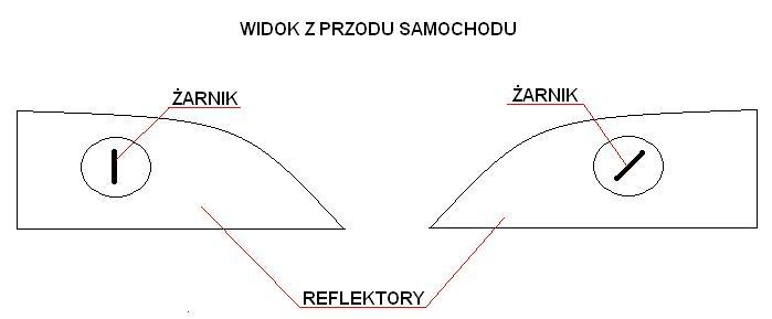

dzisiaj w mojej nowo zakupionej Astrze wymieniałem żarówki świateł mijania - H7. Nie spojrzałem wcześniej i nie wiem czy dobrze założyłem. Otóż po założeniu, jak spojrzałem, to lewa jest prosto (pionowo) a prawa jest odchylona o jakieś 45 stopni w prawo, patrząc z przodu samochodu. Nie wiem czy jasno napisałem, więc dołączam radosną twórczość. Czy ten typ tak ma, czy coś nie tak założyłem, chociaż inaczej oprawka mi wejść nie chaciała - a innej Astry w okolicy nie było frown.gif

No właśnie z H4 w Sejku nie miałem problemu, bo można ją było wsadzić tylko w jednej pozycji i blokowało się sprężynką. A tutaj lekkie zdziwko, bo trzeba włożyć i przekręcić. O ile lewa (patrząc z przodu samochodu), czyli z prostopadle do ziemi ustawionym żarnikiem nie budzi mojego niepokoju, to ta lewa mnie lekko zastanawia. Ale inaczej poprostu nie mogłem tej oprawki włożyć, żeby po przekręceniu była tak jak lewa confused.gifOprawka w lewej jest skierowana kablami w dół w w prawej jest lekko obrócona.

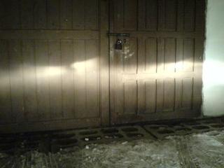

Jak podjechałem pod ścianę po wymianie, to miałem taki sam efekt, tzn. światło lewej lampy jest z "przerwą" na środku - znaczy się na środku jest ciemność; natomiast prawa świeci normalnie, więc może ten typ tak ma pad.gif
I dlatego zacząłem się przyglądać, dlaczego jest ta przerwa w lewym świetle - i tak myślę na 99% że to przez to przekręcenie.

Sprawdzałem dzisiaj i lewa zarówka- żarnik jest przekrzywiony tak jak na szkicu. Raczej tej zarówki nie da sie inaczej włorzyc pasuje tylko w jedno miejsce.
to ja już sam nic nie wiem panowie... aż dzisiaj sprawdziłem... ja mam obydwie przekrzywione... confused.gif

Mam tak samo, ale zaznaczam, że reflektory są innych producentów: lewy Hella, prawy Arteb. IMO nie ma to znaczenia, bo w naszych lampach wiązka światła jest kształtowana przez kształt odbłyśnika, a nie przesłonę w żarówce i jakbyś nie kręcił, to zawsze będzie świecić tak samo. Z tego powodu trzeba zmieniać reflektory w importowanych prywatnie Anglikach.
Lewa wiązka u mnie też ma przerwę - podejrzewam, że jest ona celowa, żeby nie oślepiać jadących z naprzeciwka (świeci mocno tylko na wprost i bardzo w lewo). Przerwę tę widać tylko gdyświecimy na ścianę z bliska, podczas jazdy widoczny jest kształt plamy świetlnej na drodze w postaci litery "m", a nie "n".
