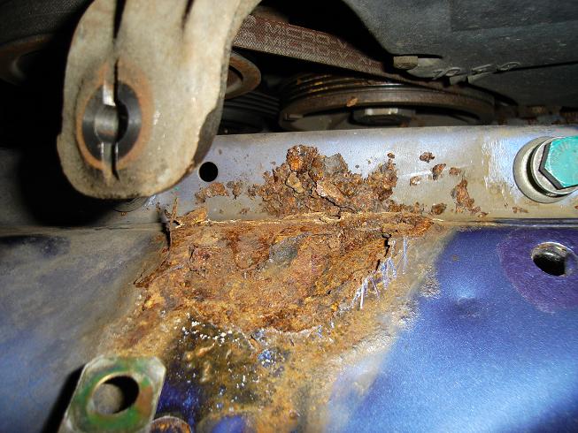

a prawdziwa korozja czai się zupełnie gdzie indziej..... pod wspornikiem poduszki silnika icon_eek.gif

> Mój wóz jeszcze starszy i też tam póki co korozji nie ma
u mnie też nie było widać (prawie), ale kiedy zdjąłem wspornik.... uomatko icon_eek.gifboje_sie.giffaint.gif
czy mi się wydaje, czy masz problem ze zbieżnością??
> uomatko
