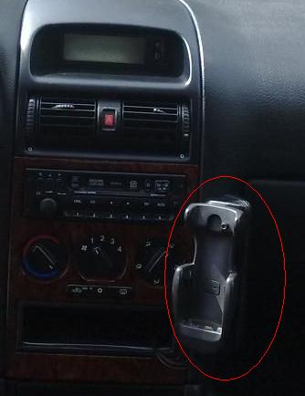

witam, tak jak w temacie, sprawa dotyczy zestawu na telefon, czy jest możliwość ściągnięcia go bez uszkadzania deski, ktoś wie jak to jest montowane, czy zostają śruby czy klej?
Na allegro widziałem kiedyś takie które montowało się bez żadnych śrub/dziur. Jak to wygląda w przypadku "fabrycznych" niestety nie wiem.
Ja rozwiązuje takie rzeczy np zaślepkami od śrub meblowych ,śą w różnych kolorach ,nawet czarnych .
tyci ,tyci kropelą i takie coś jak w meblach np BRW do zaślepiania śrób.Zawsze to lepiej wygląda niż dziury. wink.gif

Co prawda nie demontowałem tego ustrojstwa ale się dokładnie przyjrzałem. U mnie śladów nie zostawi, jedynie jak otworzę schowek bedzie ślad po 1 wkręcie, od strony wewnętrznej jest wciśnięta sprężysta blaszka między panel sterowania ogrzewaniem a konskolą.
Zdemontowałem to 5 lat temu nie ma śladu. Jak było oryginalnie to nie zostanie żaden ślad. Pozdro.

jak odkręcisz sam plastikowy uchwyt to ślad na "dobudówce" zostanie
ja w tym miejscu przyczepiłem uchwyt do telefonu który obecnie posiadam i uchwyt do gruchy od cb
jesli chciałbys odkrecic dobudówke, to wymujesz schowek, wykręcasz jeden wkret,dobudówka odchodzi, schowek zakładasz spowrotem i nic nie widac,żadnych dziur
