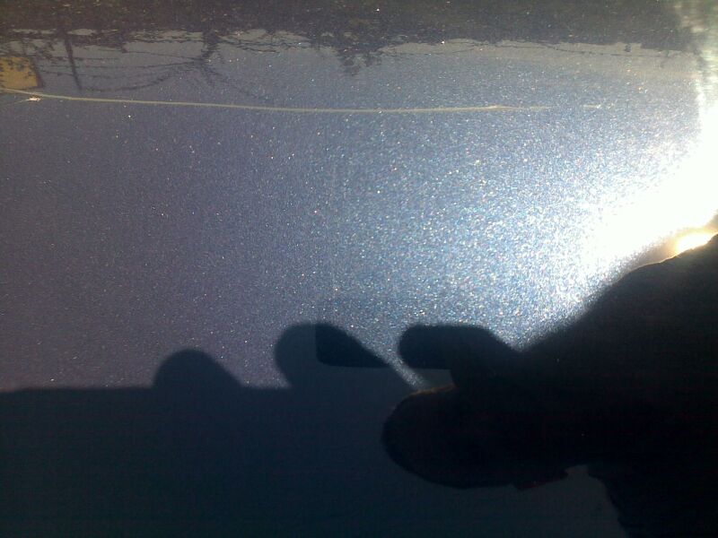

Witajcie.
Dziś zmobilizowałem się do sprawdzenia środka NeoClean.
Szczerze powiedziawszy zdumiewające wyniki!!
Zdjęcia macie w załącznikach.
Na życzenie mogę dać w pełnych wymiarach.

Do autora wątku, stosowałeś jakąś specjalną technikę nakładania/polerowania? Na alegro zauważyłem 2 różne tubki z tym produktem, której używałeś?
a więc tak:
kupiłem TAKIE PRZYKŁADOWE zestawy.
Kupiłem dwa od razu bo cena nie duża to chciałem przelecieć tym całe auto.
Od razu mówię, całe auto ciężko. To nie jest środek do wypolerowania auta. Natomiast pojedyncze rysy - sami widzicie.
Też czytałem opinię na temat tej pasty przed kupnem. Teraz wiem jedno, ludzie, którzy dają jej złe opinie nie czytają instrukcji.
Z tego co zdążyłem zauważyć to ma 3 ważne zasady:
- nie żałować jej, ale za jednym razem nie zakładać dużo, po prostu czynność powtórzyć (ja 3 razy jedno miejsce)
- dociskać szmatkę BARDZO MOCNO. Trzeba tak mocno dociskać że aż się blacha lekko wgina lub autem ruszasz.
- aby usunąć rysę NIE WOLNO machać ruchami okrężnymi TYLKO wzdłuż rysy. Na końcu można dopiero okrężnym ruchem przelecieć lekko większy obszar niż rysa.
Aha jeszcze jedno:
- nie łudźcie się że w 5 minut usuniecie rysę. Trzeba założyć z 15 - 20 minut na ryskę. Wieczorem dam "moją" instrukcję obsługi.

Jakos osobiscie w to nie wierze - masz szeroka i gleboka ryse (do podkladu czy tez blachy - nie idzie poznac), uzyles preparatu i sladu po niej nie ma (nawet najmniejszego). O dziwo mniejsze ryski w niektorych miejscach zostaly wink.gif Po takiej naprawie powinien zostac jakis slad (zakladajac ze jest to pasta koloryzujaca) bo przeciez nie idzie wypelnic idealnie calego wglebienia. Chyba ze wczesniej malowales, polerowales i dopiero uzyles tego preparatu.
Gdyby nie kacikowe znajomosci uznalbym to za artykul sponsorowany zlosnik.gif
Zawsze są tacy co wierzą i tacy co nie, ale spoko.
Nie napisałem że nie ma śladów, pod światło widać lekkie wgłębienie, niestety próbowałem z różnych stron i ciężko to sfotografować.
Na zdjęciu nr 1 najlepiej wyszedł ten widoczny rowek.
Co do wcierania wzdłuż... już wiem skąd na necie są złe opinie o tym środku. Skoro tak pisze w instrukcji to są i tacy co mają swoją "lepszą" wiedzę na ten temat.
Jutro nagram filmik jak dokładnie wygląda usunięcie rysy od samego początku. Nie używałem wcześniej innego preparatu, podkładu, zaprawki czy czegokolwiek.
potwierdzam tez tego uzywałem i jestem miło zaskoczony, długo trzeba pracowac nad tymi rysami ale efekt zdumiewajacy a uzywałem wielu specyfików.

Nie mam pojęcia, ale po zabiegu wygląda to tak, jak by zalało się rysę lakierem. Wydaje mi się że żywotność tego jest równa żywotności normalnego lakieru.
> Druga sprawa ktora zastanawia mnie to czy nie ma odbarwien lakieru w
> miejscu wcierania ? Rozjasnien itp.
NIE, żadnych przebarwień/zmatowień/rozjaśnień
jak sie za bardzo wciera to miejsce moze zrobic sie jasniejsze, trzeba to robic długo nie dociskajac mocno. Efekt jest trwały, ja uzywałem tego bardzo dawno i zadne rysy nie wyszły.

No wiec dostałem ten środek i uzylem. Potwierdzam że na mniejsze rysy (w sensie nie za grube i głebokie) środek działa o wiele lepiej i szybciej niz pasta polerska. Natomiast tak jak sie spodziewalem rysy od gwoździa - dość grube i glebokie do podkladu (przy których i pasta polerska "wymięka") nie da sie raczej tym usunąć (nie ma sie co dziwic przeciez inaczej mozna by naprawde mówić o cudzie). W zalaczeniu foto rysy nad która mimo iż pracowałem 20 minut to nie za wiele udało mi sie zrobić choć troche się wygładziła na brzegach.
Podsumowując wg mnie preparat wart zakupu - zwlaszcza ze cena kilkunastu zloty niezbyt wygórowana

zobacz na moje 1 zdjęcie

Pic na wode to wcale nie jest. Mniejsze rysy (dlugie ale nie tak glebokie i szerokie) zeszly o wiele szybciej niz pasta polerska i z lepszym efektem. Niestety tych mnijeszych nie sfotografowalem przed bo skupilem sie na duzej. Na fotce moze tego nie widac ale ta jest naprawde gleboka i szeroka
Co do nalozenia farby pedzelkiem - pprobowalem - efekt marny - ale pewnie dlatego ze kiepski ze mnie lakiernik. Po polerce mi zawsze tan lakier schodzil (mam taki w sprayu)
P.S. W reklamie na allegro pisza ze dziala tez na porysowane szybki telefonow komorkowych. Uzylem do mojego (dosc szerokie zadrapanie) - całkiem nie zeszlo ale jest łagodniejsze.
