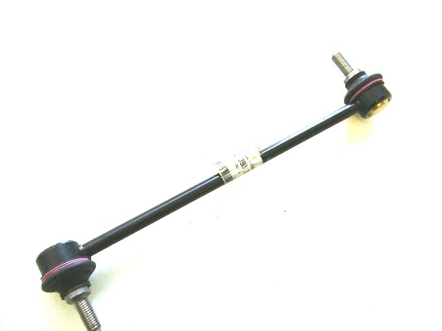

czy w wątku jest mowa o takim łączniku?
jeśli tak, to jak chcesz go skręcić wokół własnej osi? przecież to wszystko podczas jazdy pracuje i porusza się względem siebie...
Tak to jest właśnie taki łącznik.
I do innej odpowiedzi nie bardzo jest jak go wbijać. Po odchyleniu drążka montuje się go wykorzystując jedynie siłę rąk.
