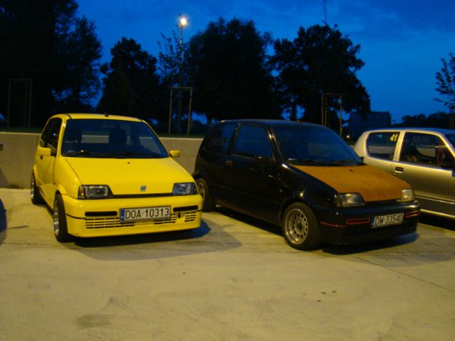

Fota mojego zderzaka

a moge prosic z bliska fotke ?? szczegolnie miejsca dookola haka

W tej chwili nie mam lepszego

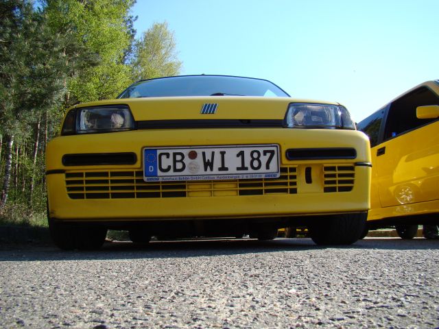

> Obecnie wisi na allegro nowa chłodnica do klimy za jakieś 400zł
Ja nie dawno kupiłem nówkę na allegro za 100 plus wysyłka. Co prawda jakaś chińszczyzna ale w tym przypadku to chyba nie ma większego znaczenia.
