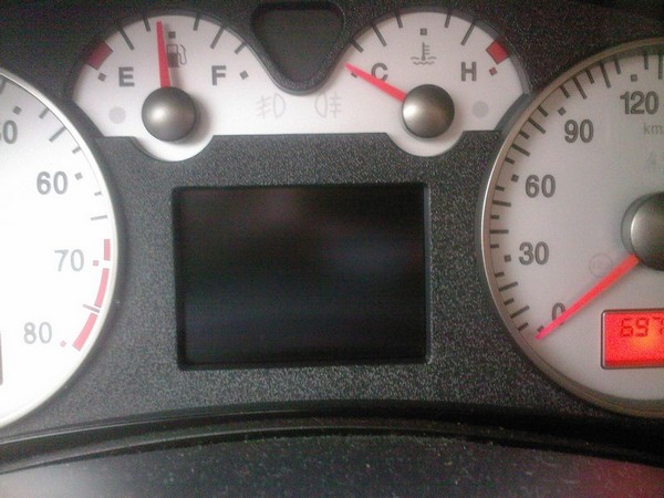

Witam, niestety padł mi wyświetlacz na desce (jak na zdjęciu).
Na szczeście wiem ze na pewno nie padł sam wyświetlacz a tylko brak jest jego zasilania.
Co jakis czas potrafi się załączyć w czasie jazdy, wchodzi w tryb jak przy uruchamianiu - CHECK - CHECK OK, i działa dalej prawidłowo.
Pierwsze objawy miesiąc temu były takie ze w czasie jazdy potrafił sie restartowac kilka razy (CHECK) jakby chwilowo brakowało mu zasilania.
Wielka prośba może ktos z abartowców i nie tylko miał podobną usterkę (w archiwum nic nie ma na ten temat).
Chciałbym przejrzec wszystkie kostki tylko szczerze nie wiem od czego zacząc??
Będę wdzięczny za każdą nawet najmniejsza wskazówkę??
Dzięki
brak kontaktu elektrycznego, miałem u siebie co prawda nie Abart ale też Stilo, pomogło wyjęcie i licznika i rozebranie przodu, dociśnięcie wyświetlacza do styków.

A jak u Ciebie sie to objawiało, u mnie nie działa tylko jeden wyswietlacz pozostałe działają.

wysiadłem otworzyc bramę na podwórko i po powrocie do auta wyswietlacz był już ciemny, inne wskaźniki działały normalnie.po wyłączeniu i ponownym odpaleniu wyświetlacz nie zadziałał. dopiero wyjeciw zestawu ,rozbebeszenie i dociśnięcie wyświetlacza pomogło.
Uwaga!!!! trzeba zdjąć wskazówki z wskaźnika temperatury i zawartości zbiornika, robic to trzeba delikatnie a jednocześnie dośc mocno ciągnąć i najlepiej zaznaczyc sobie ich stan spoczynkowy bo potem krzywo będą stały.

Koledzy moze jakies podpowiedzi jak tam sie dobrac zeby nic nie uszkodzic, w wolnej chwili bym to rozkręcił??
Zegary są przymocowane za pomocą czterech śrub. Dwie dolne (wkręty z łbem krzyżowym) są zasłonięte miękką osłoną kolumny kierowniczej (rodzaj cienkiej gąbki, która osłania wnętrze kolumny gdy kierę wysunie się maksymalnie do siebie). Wysuwamy więc kierownicę maksymalnie do siebie, podważamy osłonkę, za pomocą pensety i wkrętaka odkręcamy śrubki.
Górne dwie śruby to imbusy, odkręcamy je, wysuwamy plastikową, czarną maskownicę a następnie odchylamy zegary do siebie i wyciągamy.

Rozkręciłem licznik, podociskalem co trzeba. I ........ nadal nie działa frown.gif
Nadmienię ze razem z wyświetlaczem nie działa dzwięk ostrzegający przed otwartymi drzwiami/bagażnikiem sygnał rezerwy paliwa itd.
Gdzie dalej szukać ?? Które kostki mogą być za to odpowiedzialne ?? Z góry Dzięki

Na początek, jak już rozkręciłeś, to posprawdzaj wszystkie styki - poruszaj, poczyść. Może jakaś masa? Obejrzyj ścieżki w liczniku też, czy jakiejś przerwy nie ma.

Okazało się że jedna z kostek w liczniku była źle przypięta i wywalało błąd poduchy.
Ale nadal niestety nie działa wyświetlacz.
Moje pytanie, czy zdarzyło się komuś że padnięty był licznik i ewentualnie co jeszcze sprawdzić??
