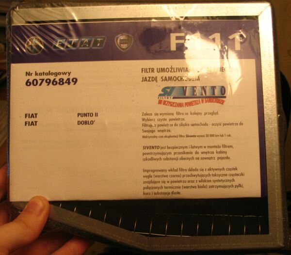

Jednym słowem najlepszy i najbardziej skuteczny filtr przeciwpyłkowy zastosowanu w Punto waytogo.gif275710471-IMG_3417_600x526.jpg
Możesz oczywiscie załozyc taki filtr
jednak jego jakosc oraz stopien filtracji daleki jest od tego wyżej....chodz zatrzymuje kurz i pył z drogi jak również czesciowo wilgoc

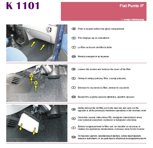

A czy wszystkie te filtry mają te same wymiary, w sklepie (w ASO) powiedzieli mi, że w modelach mk2 z 2000 może być zastosowane rozwiązanie Valeo lub Mirelli Magnetti (czy jak tam się to pisze, wiadomo o co chodzi). Do każdego z tych rozwiązań jest też przewidziana przez ASO inna klapka (na dwie śrubki), czyżby były niekompatybilne ??!!
Jak sprawdzić co ja mam, czy są jakieś cechy, w jakim miejscu (przypomnę, że to autko bez klimatyzacji).
Słyszałem też o jakiś filtrach K1104A (czy coś koło tego).
Co właściwie najlepiej (w wiarę tanio) kupić (jaki filtr i jaką klapkę) ?

No tak papierowy vento jest mały i potrzebuje swojej ramki
Weglowy vento jest sciety i ma własną ramkę
Valeo jest duży prostokątny,z własną ramką....cos tak....

Roczniki do roku 2001 były wyposazane w filtr ścięty, większy.
Roczniki od roku 2001/2002 w górę posiadają filtry mniejsze - prostokątne z wkładką - ramką.
Rozróznia się i węglowe i tradycyjne.
Zarówno te jak i te produkuje firma WIX-Filtron. Można je spotkać w pudełku filtronowskim, bądź innych zlosnik.gif
