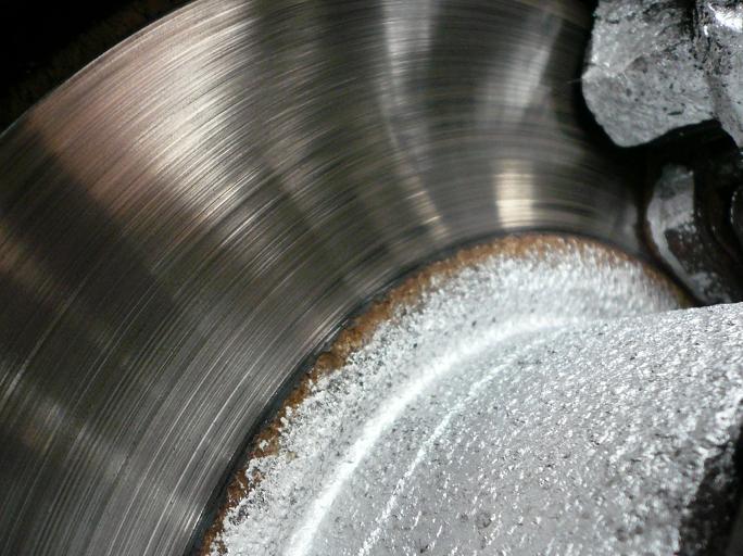

Też mi zależy na tym wyjeździe. Daję fotki jak te tarcze wyglądają:
Na zdjęciu nr jeden widać okładzine
Jesli chcesz jechac do Katowic to jednak nie ma sie co sie wyglupiac i trzeba zalozyc nowe klocki...
Nie powinny bardzo ucierpiec jesli nie bedziesz na nich dlugo jezdzic - OPOLE - KATOWICE - OPOLE masz autostrade, duzo nie bedziesz hamowac...
Nowe klocki na tych tarczach (a właśnie tylko tarczy z górnego zdjęcia) to głupi pomysł moim zdaniem. Sprawność przez dłuższy czas będzie kiepska bo tarcze są dość mocno poorane.
Moim zdaniem można jeszcze trochę pojeździć ale obserwując zużycie klocków z górnego zdjęcia i gotować się na wymianę kompletów.
Jednym słowem nie ma co zmieniać siekierki na kijek tylko od razu zrobić dobrze. Kilkaset kilometrów normalnej jazdy tutaj nic nie powinno zmienić w bezpieczeństwie chyba że już coś nie gra (nie czytałem początku :/ wątku).
Sam wybrałem opcję zmiany klocków na tarcze średnio zużyte ale trochę poorane i to nie był dobry ruch.
Jedź na tym co masz, jak wrócisz to zmienisz na cały nowy komplet. Przecież nawet jak by tarło metal o metal i tak wymieniasz całość.
