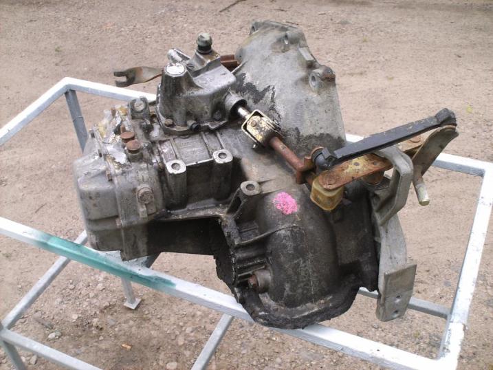

Witam.
Mam pytanie do znawców / jasnowidzów.
Co oznacza ta różowa plama na skrzyni???
Zdjęcie jest przykładowe, znalezione w popularnym serwisie aukcyjnym wink.gif
To jest wskazówka dla montażysty - "wkładać tym oznaczeniem do góry" zlosnik.gif
A tak serio to pierwszy raz widzę. Podejrzewasz skutek jakiegoś wycieku?

To "coś" jest malowane normalnie pędzelkiem.
Wcześniej byłem przekonany, że ta plama u mnie to czysty przypadek... do puki nie trafiłem na tą fotkę.

Moze byla przeprowadzana jakas akcja serwisowa w okolicy tego elementu. Podobno mechanicy tak znacza elementy po takiej naprawie (klient moze nawet o niej nie wiedziec).
Może też oznaczać wynik kontroli jakości jakiegoś podzespołu.
Myślę że samymi domysłami nie dojdziemy do prawdy.

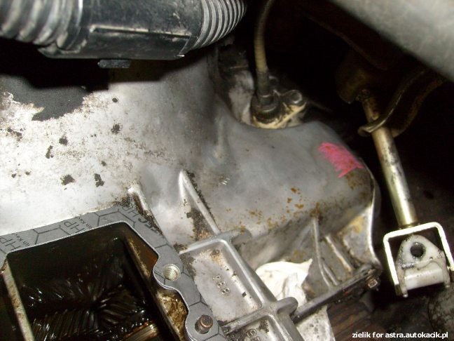

EDIT: Fakt poprawiam smile.gif
> U mnie jest nie jedna a dwie plamy - lepszejsze auto
Tak coś czuję w kościach, że TTTM
Ale było by miło, jeśli ktoś znał by tajemnicę malowania skrzyń.
P.S. W autoryzowanych serwisach Opla nie mają zielonego pojęcia.

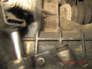

u mnie jest na ten przykład tu:

Taka moja teoria: moze byc to oznaczenie sprawnej skrzyni po kontroli w procesie fabrykacji. Z ciekawosci zerkne na swoja, ale prawdopodobnie juz bym to wczesniej wypatrzyl.

Poczyscilem, odkurzylem i efekt na zdjeciu

Nie bede przeklinal smile.gif na zdjeciu moze nie widac za dobrze,
z prawej strony jest nr GM 90 400 197.
Probowalem wyszukac po tym nr w EPC i dupa, nic nie znalazl.

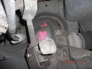

Na mojej nie ma takiej wielkiej plamy na korpusie, za to jest maźnięta różowym na tym kapturku zaznaczonym na fotce. biglaugh.gif

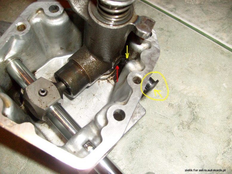

A tak przy okazji to mam pytanie trochę związane z tematem.
Przymierzam się do wymiany całego zespołu wybieraka, bo mi się trochę wajcha od zmiany biegów za bardzo majta. wink.gif
I mam mały problem. Na stronie astry kolega Maro stworzył manual - wszystko jest jasne i logiczne, ale procedura wymaga końcowego ustawienia wybieraka w/g manuala kolegi Rozzbike ( klik ).
I wszystko byłoby ok tylko że podobno ten żółty grzybek służy do zblokowania mechanizmu:
A w mojej skrzyni ( i jak widać na zdjęciu poniżej) tego żółtego pierdolniczka nie ma:
Jak przeprowadzić regulację wybieraka po wymianie?
Pozdrowienia
Jeżeli nie masz takiego ze sprężynką to jest zaślepka.
Trzeba ją wyciągnąć i trafić "czymś" o grubości 5mm w otworek, który zgrywa się po przekręceniu wybieraka "w bok" tak jak byś chciał wrzucić 1 lub 2 bieg.

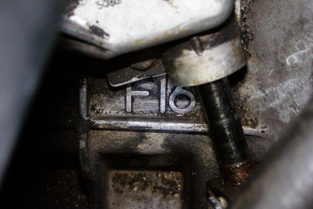

nie dam se łba obciąć ale na 99% jestem pewny że musi gdzieś być to oznaczenie zlosnik.gif
widziałem kilka skrzyń z eFek i powiem Ci że tylko na jednej oznaczenie
było tam gdzie powinno być...
inna rzecz jest taka że w niektórych wypadkach
trzeba na prawdę wypucować skrzynię
U mnie oznaczenie jest akurat pod tym słynnym sworzniem, aby odczytać oznacznie musze wyjąc sworzeń i to rozłaczyć. Dopiero wtedy widac coś wiecej poza litera F która jest przed tym całym łącznikiem ok.gif
