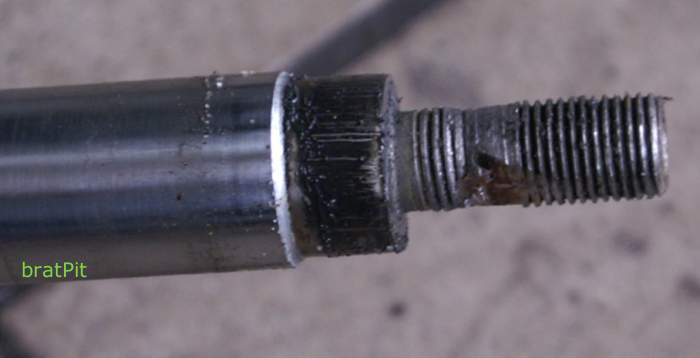

no u mnie zerwany gwint na tłoczysku amortyzatora pewnie też się wziął stąd że pneumat był w ustawieniu na max, no nic,
jutro odbieram nowe "talerzyki" z hurtowni i dokręcę to tak jak być powinno, zobaczymy czy "przy okazji" nie znajdzie się przyczyna kolejnego problemu,

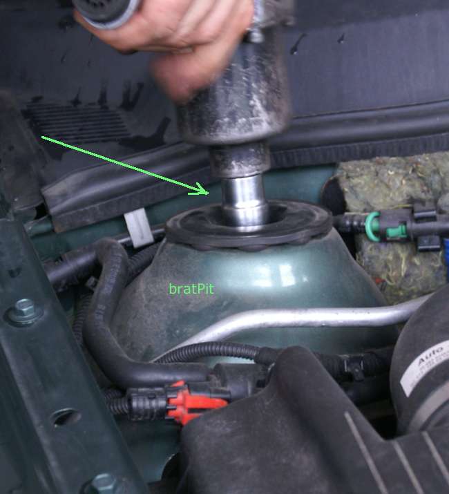

koła jak koła, śruby kół wytrzymują bardzo dużo, piasty również, problem jest najwyżej z odkręceniem i można kilka kluczy pogiąć/połamać, ale ja z powodu dokręcania bez rozumu śrub pneumatem musiałem wywalić amortyzatory Bilsteina po przebiegu 40kkm angryfire.gif bo tłoczysko jednego z nich wyglądało tak jak na poniższym foto i nie dało odkręcić się nakrętki trzymającej całego MacPhersona do kupy
a demontaż tej nakrętki wyglądał w końcu tak
brat
