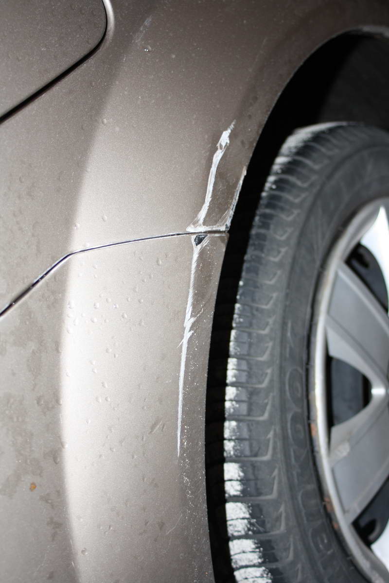

lekcja rysowania.... przez żonę :-(
jak widać
z AC czy samemu?
co ja widze - snieg na letnich opnach smile.gif marsz zmieniac na zimowe
a tak powaznie jezeli autko na gwrancji to chyba bedziesz robil w ASO a tam ceny nie zle - malwoanie calych elementow plus cieniowanie tych ktore sa obok (np drzwi tylnie)
Kup lakier zaprawkowy za 30 zł, zamaluj żeby nie weszła rdza i poczekaj na większe rysy biglaugh.gif

wyczyść i wypoleruj pastą Tempo, później ładnie odtłuść i zaprawka na to i zmieścisz się w koszcie 30zł waytogo.gif
szkoda zachodu ruszać AC

Zrób tak jak kolega "piotr1982" proponuje
kobita mi wylicza ze skladka wzrosnie o 60zl
gdzie ty tam snieg widzisz?
> wyglada jak snieg
zwłaszcza ze zdjecie sprzed jakis 2tygodni prawie- juz sie wszystkim pogoda na podswiadomosc widze rzucila... swoja droga niezle pi...wieje

Jak (odpukać) coś spitolą będziesz miał na błotniku potrójną warstwę lakieru. Będziesz chciał sprzedać auto, przyjdzie cwaniaczek z miernikiem z allegro i będzie kręcił głową że cały bok szpachlowany cfaniaczek.gif
No ale jak ma Cię serce boleć za każdym razem jak będziesz podchodził do auta to lepiej polakieruj. Zdrowie najważniejsze wink.gif
zakłądam ze 60 przez pierwszy rok potem pewnie 50 40 itd... (wszak znizki beda sie odnawiac)
serce mnie nie boli (na południu europu to mnie bolało jak się przechadzałem )- ale martwi mnie zdarcie lakieru do gołekj blachy plus jej odkształcenie i to w okolicy nadkola- - fotki porobić i pokazać kupcowi to żaden problem-za lucka jak będę go sprzedawał nie wezme nie wiadomo jakich pieniędzy- a rudej za pół roku nie zdzierże, bo auto musi jeszcze odpraocwać swoje przez jakieś 3, 4 lata
robili mi zderzak ztyłu jak mi kobita wjechała w pupę i zrobili ładnie-zakładam, że teraz nei zrobią gorzej, no i auto zastępcze na 7 dni i nie tracę czasu, którego ostatnio mi brakuje

Gołą blachę zabezpieczyć trzeba koniecznie, czy to w profi zakładzie, czy samemu oczyścić drobnoziarnistym papierkiem, odtłuścić, zamalować podkładem, potem lakierem zaprawkowym.
Ja w sobotę miałem otarcie tylnego zderzaka (nie z mojej winy) i dziś miałem oględziny z ubezpieczyciela sprawcy - malowanie zderzaka. Teraz chyba muszę czekać na zgodę/zatwierdzenie, a potem oddaję do serwisu na malowanie.
